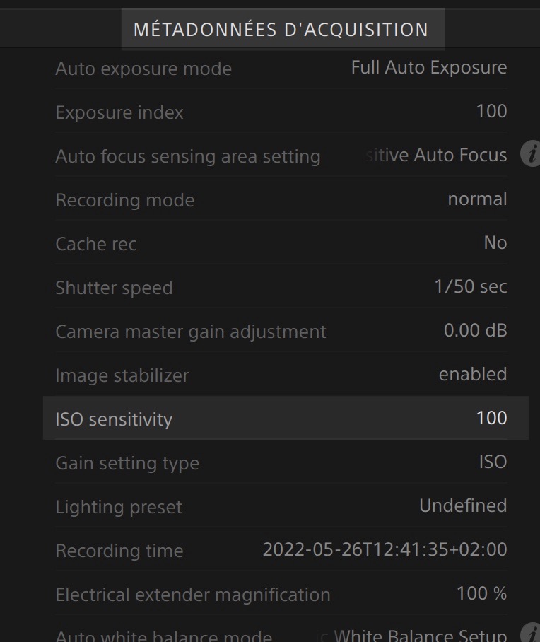

    Pour les vidéos issues d'appareils de capture Sony, il y a Catalyst Browse qui indique les métadonnées d'acquisition, dont l'ISO.
