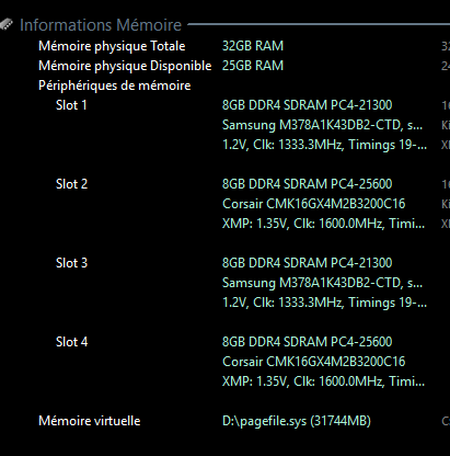

    Et voilà ce que me dit performance test : memoire.PNG

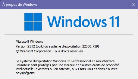

    Juste pour info, je suis sur la dernière version de Windows 11 et Première est très rapide. aucun souci sur ce point là !

    Je suis sur w10. Je ne peux pas installer la 11.

    Tu as de la mémoire installé avec des fréquences différents et deux marques différents ce que est à déconseiller. Déjà c'est là fréquence 1333 Mhz qui est prise en compte pour les 4 barettes !

    OUi c'est ce que je pensais, performance test a parlé :
    Mémoire de marque et de spécification différente c'est très déconseillé
    Je comprends pas qu'un assembleur sérieux t'ai fait cela .
    Y a des grosses chances pour que tes lenteurs de ton PC coïncident avec cet Upscal de la mémoire.
    Mais c'est vraiment énorme comme lenteur.
    Pas sur à 100% mais c'est une piste à ne pas négliger.
    CC doit pas aimer du tout ce mélange de barrettes (si ça vient de là) je suppose car ramer d'un coup autant c'est assez énorme !

    Tu peux laisser les barrettes avec la fréquence le plus élevé mais ça ne sert pas à grand chose vu que ton processeur prend en compte au maximum 2133 Mhz. Je te conseille de les sortir 2 par 2 pour voir s'il y a une différence de performance. Attention, s'il n'y a que 2 barrettes installés, il faut les mettre dans les slots 2 et 4 pour être le plus efficace !

    Exacte, j'avais dit que ton processeur ne gère qu'au maximum 2133 Mhz mais en fait c'est au maximum 1600 Mhz. Si tu vérifies avec CPU-Z, tu verras dans le signet "Memory", DRAM Frequency, il sera affiché 800MHz ce qui fait une fréquence total de 1600 MHz. Les derniers processeurs d'Intel gère plus. Si tu mets des barrettes avec une fréquence plus élevé, cela te permettra de plus facilement de monter les latences en overclocking mais rien de plus...
    Oui, je sais mais je voudrais que tu sors les 2 derniers barrettes en mettant les deux autres dans les slots 2 et 4 pour voir si Première démarre plus rapide. S'il n'y a pas de changement, tu sors tes barrettes d'origines et en mettant les derniers acheté dans les slots 2 et 4 et vérifier le résultat.
