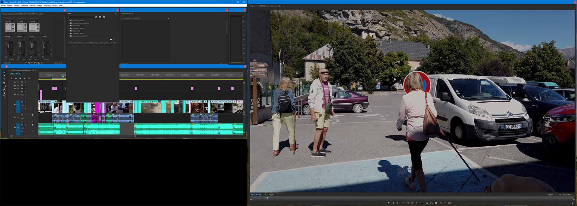

    pour créer un projet je clique sur nouveau projet.prproj dont j'ai le raccourci sur le bureau
    Je ne clique plus sur le soft Première
    Idem pour un projet en cours j'ouvre mon dossier des projets CC2020 et je clique dessus le projet qui m'intéresse
    Ouverture d'un projet un peu costaud en 4k 50p avec rush H264 8 bits et rushs HEVC 10bits
    combinant 4 appareils différents de prise de vue
    En 30 à 40s après avoir cliqué sur le PPROJ en question j'ai ça

    Si tu es en 4k ton processeur est un peu juste ..La CG ça devrait aller

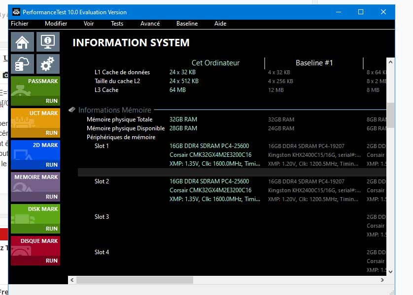

    vérifie quand même d'avoir le même type de mémoire on sait jamais
    Performance test te donne les informations
