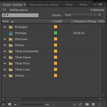

    Cela n'empêche pas à l'avenir de s'organiser correctement, chez moi par exemple :
    Un dossier Films_Projets, avec un sous dossier par version de Premiere, contenant un sous dossier par projet
    Un dossier Films_Sources : avec un sous dossier par projet et chacun contenant des sous dossiers Vidéos, Musiques, Photos, ..
    Un dossier Films_Montages, qui contient par projet, le résultat de tous les types d'export : AVCHD, Bluray, DVD
    Je calque d'ailleurs la structure du projet dans les chutiers sur cette organisation externe (voir image)
    Plus les répertoires définis dans les préférences (Media caches) et dans le Projet : disques de travail, pour les fichiers en acquisitions ou les fichiers de rendus.
    Un peu d'organisation facilite grandement le travail de montage, surtout si on doit y revenir ultérieurement.
    http://www.repaire.net/forums/attac...17-chutiers-automatiques-ppro-cs6-capture.jpg
