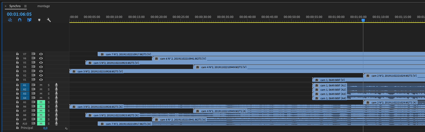

    La capture d'écran montre 7 caméras parfaitement synchronisées par Première, le délai de mise en route de la caméra N°2 est de 1'06"

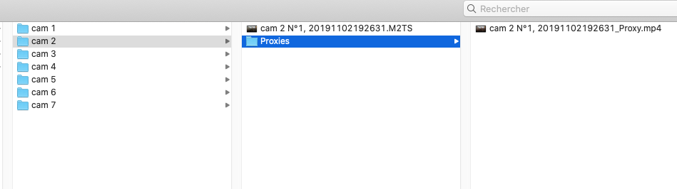

    Le fait d'avoir déjà fait la synchro des caméras et/ou l'étalonnage, ne change rien pour les proxys que tu peux créer à tout moment.
    Pour bien comprendre comment ça marche, le proxys est un duplicata allégé de ton rush, qui vient se positionner au même emplacement.
    Par contre, comme déjà expliqué plus haut, il faut bien repérer chaque cam par son N° suivi s'il y a lieu, du N° de la séquence (rush suivant de la même cam) que tu inscriras juste AVANT l'extension qu'il faudra la laisser dans son intégralité.
    Par exemple dans ma copie d'écran tu vois que c'est la séquence 1 de la cam 2, le proxy reprend les mêmes chiffres, et s'il y a lieu, la séquence 2 de la cam 2, la séquence 3 de la cam 2 et ainsi de suite...
    Pour être complémentaire, l'extension indique ici que le rush cam 2, a été enregistré le 02 novembre 2019 à 19h26'31"
    C'est très important de le conserver, car il servira à mettre les rushs dans l'ordre surtout s'il y a plusieurs séquences du même rush, et surtout de donner à Première Pro les numéros d'ordre pour la synchro.

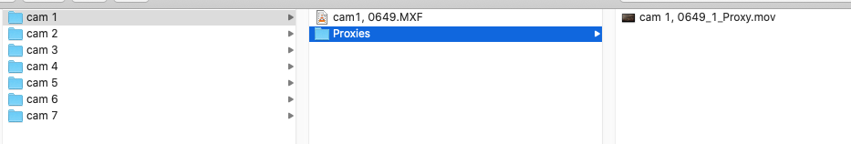

    Comme je l'ai déjà dit, il faut de la rigueur aussi bien pendant le tournage, que pendant le montage.
    Il y a un ordre à respecter, en sachant qu'il ne faut pas faire une action avant une autre, exactement comme le montage d'un meuble en kit.
    En ce qui concerne les rushs MXF, l'extension ne donne pas la date et l'heure de tournage mais un numéro d'ordre, procéder comme pour l'AVCHD (capture d'écran ci-dessous)
