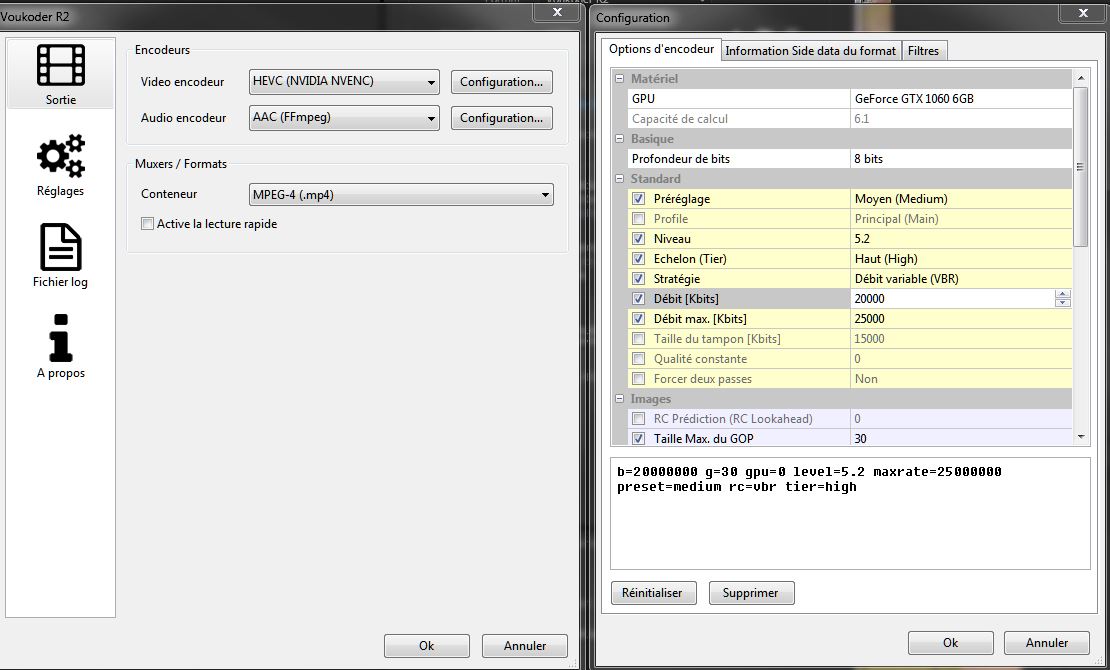

  8. caraibe
    24 633
    +628 / 1 997 / -89
    As tu paramétré comme cela ??

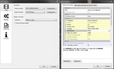

  9. kingsdavid
    73
    +2 / 5 / -0
  10. caraibe
    24 633
    +628 / 1 997 / -89
    Pourtant j'ai une très bonne qualité avec ces presets ..Je comprends pas

  11. caraibe
    24 633
    +628 / 1 997 / -89
    Tu n'as pas envoyé l'onglet vidéo en image ..Aucune info intéressante sur cet onglet que tu as envoyé
    Je n'y vois aucun de tes paramètres
  12. kingsdavid
    73
    +2 / 5 / -0
    Je n'ai pas grand chose d'autre, en fait je n'ai pas la même version de caraibe. L'onglet "vidéo" ne donne que le format (UHD) pixel carrés, fréquence (25 i/s) ordre des lignes (progressif) et espace des couleurs
  13. caraibe
    24 633
    +628 / 1 997 / -89
    Je suis resté en version 0.8.2 qui marche très bien !!!
    Mais tu peux prendre la 0.8.2 ça cohabite !!!
    Si Rien dans l'onglet VIDEO faut cliquer sur CONFIGURATION je pense
