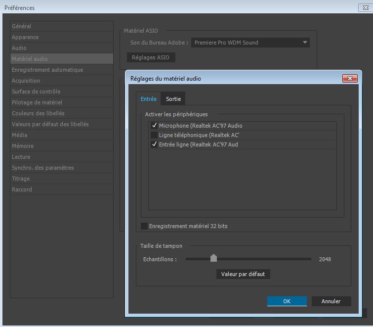

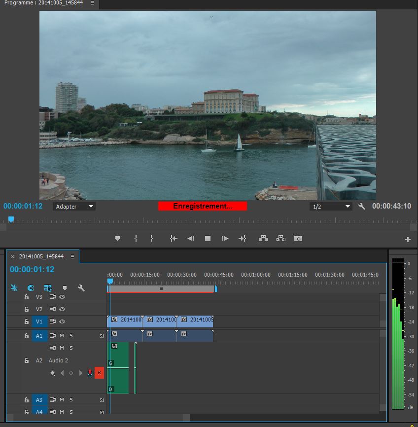

    Pas de problème sous Premiere Pro CC 2014 version octobre pour enregistrer une voix off, il faut :
    1 - sélectionner un périphérique d'entrée son dans les préférences,
    2 - rajouter dans les entêtes de piste audio les icones Micro et R
    (via le menu contextuel en cliquant sur l'icone "clé")
    3 - sélectionner la piste d'enregistrement en cliquant sur l'icone R
    4 - démarrer l'enregistrement en cliquant sur l'icone Micro

    Désolé, je ne suis pas sur Mac.
    Sur PC Windows, aucun problème.
    Et le simple fait de cliquer sur l'icone "Micro" sélectionne également la piste.
