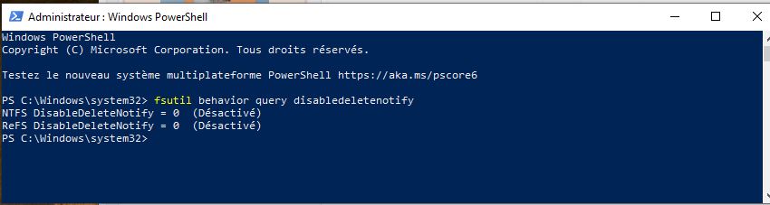

  9. ogt
    C'était vrai au début des SSD.
    Aujourd'hui, le TRIM est supporté en standard sous W7 par tous les drivers de SSD (ceux génériques de W7, ou ceux livrés par les fabricants de SSD)
    Seul Windows XP n'offre pas le TRIM.
    On peut vérifier que le TRIM est actif si la commande :
    fsutil behavior query disabledeletenotify
    répond 0
      35.9 KB
