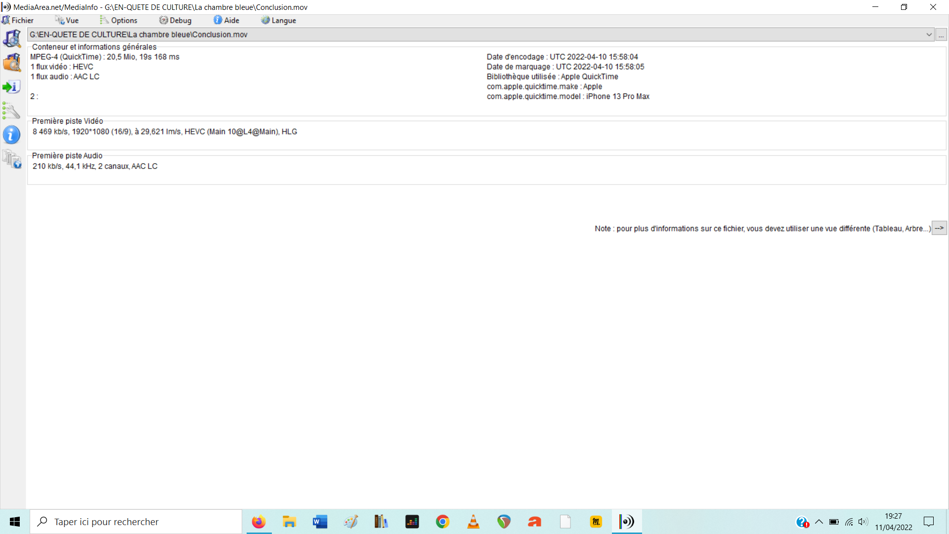

    Bonjour, je vois que le sujet commence à dater mais j'ai aussi un souci son/image.
    Je précise que je n'ai eu que 3 heures de formation sur premiere pro et que j'ai tourné avec un iphone13 (je n'avais pas de souci avec mon vieil phone7) car malheureusement je n'avais pas d'autre outil à ce moment là.
    J'ai changé les préférences média, et je n'avais que 24 ips, donc j'ai changé en 30. Depuis ça va un peu mieux mais il r este un minuscule chouille de décalage. Vous me direz que ça se rattrape manuellement, mais quand il faut le faire sur 40 rushs...
    J'ai lu que ça pouvait être aussi le format MOV. Si vous avez un convertisseur pas cher et efficace, je suis preneur !
    Je mets en pièce jointe ma copie d'écran de mediainfo, c'est le fichier iphone 13 qui pose problème. Et si vous voulez voir la vidéo en entier, je peux vous mettre le lien Youtube.
    Merci à tous !

    Bonsoir,
    Mov n'est pas un format, c'est un container.
    Si tu penses que le container mov est la cause de tes problèmes de décalage, tu peux toujours ré-encapsuler en mp4 avec Shutter Encoder (fonction ré-encapsulage), ce qui est quasi instantané et permet de ne pas toucher à la vidéo.
    Sinon, essaie de transcoder en fréquence d'images fixes, ce qui est possible avec Shutter Encoder, ou avec Handbrake.

    Pour le media info, il faudrait la vue html qui est beaucoup plus complète.
    De grandes chances pour que ce soit un souci de cadence variable

    Je vais regarder comment extraire la version html de mediainfo. je n'ai jamais autant essayé de nouveaux trucs que depuis je viens sur ce site !

    Onglet vue puis html
