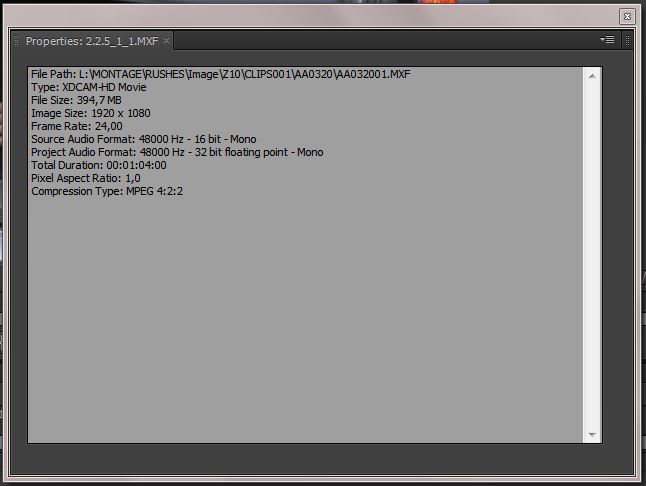

    Je dérush actuellement les médias d'un film, sous premiere pro CS6. Tout une suite d'événements m'amènent à consulter les propriétés de mes rushes :
    La plupart sont notés : Type => XDcam-hd movie
    Pixel ratio : 1,0
    Compression type : MPEG 4:2:2

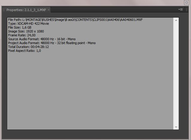

    Quelques rushes (qui posent dès lors problème au moment de switcher sur d'autres logiciels) sont notés différemment : Type => XDcam-hd 422 movie
    Pixel ratio : 1,0
    Pas de note concernant la compression
    Etant donné que tous les rushes proviennent de la même caméra, j'étais un peu surpris. J'ai détaillé toutes les données des médias sous mediainfo : aucune différence : Format => XDCAM HD422
    50Mb/s
    ss-echantillonage 4:2:2 etc etc ... Rien ne diffère.

    J'en profite pour illustrer mes propos
  3. ogt
    Bien que la présentation des propriétés dans Premiere soit différente, les deux type de clips ont exactement les mêmes caractéristiques
    HD-CAM 4.2.2
    donc cela ne devrait poser aucun problème (au moins pour Premiere).
    Je pense que c'est à l'enregistrement que le camescope créé un header de fichier légèrement différent, ou pendant le transfert sur PC, ce qui expliquerait l'interprétation différente de Premiere.
    Peut être à cause de la taille du fichier ?
    Le fichier de plus de une heure a certainement été reconstitué par assemblage de segments de 4 Go lors de la copie ou l'import sur PC.
