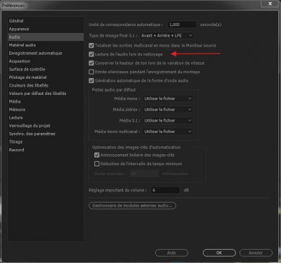

  4. ogt
    Cela se règle au départ dans les préférences :
    cocher : Lecture audio lors du nettoyage
    (je sais le libellé n'est pas très explicite, mauvaise traduction, il fallait dire pendant le balyage).
