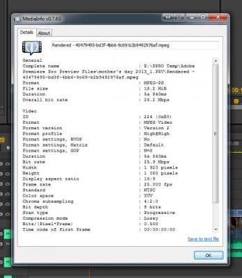

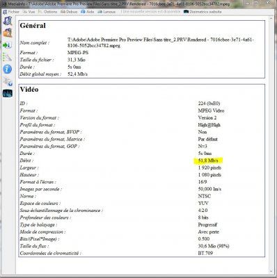

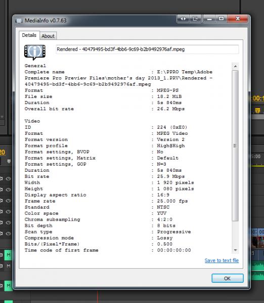

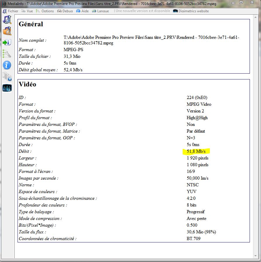

  14. ogt
    "les fichiers preview générés entraîne une perte de qualité d'image car il sont encodés seulement en MPEG2 25Mb/s"
    Je ne sais pas ce que sont vos fichiers sources, mais pour de l'AVCHD, les prévisualisations sont en Mpeg2 50 Mbits/s donc pratiquement sans aucune perte par rapport à l'original (en 28 Mbits/s pour du 50p).

  15. GenerationV
    23
    Pour ma part je monte sur de l'AVCHD PH 24MBits 1920x1080 25p (caméra Panasonic AG-AC130), et les preview en MPEG2 sont un peu moins de 26Mb/s
