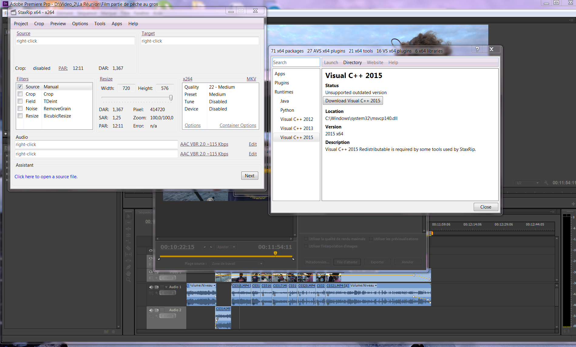

  2. RIBERT
    175
    +0 / 2 / -0
    J'ai suivi la procédure mais cela ne fonctionne pas.
    Sur le tuto exemple de Reboot il s'agit de CC2015 et moi j'ai CS6, c'est peut-être la cause du problème.
      580.5 KB
      205
  3. ogt
    Non, ça marche aussi avec CS6.
    Qu'est ce qui ne fonctionne pas chez vous ?
    Il faut bien sûr installer tous les logiciels complémentaires que Staxrip réclame (il a le bon gout de donner les liens)
    On a donné récemment beaucoup d'explications pour qu'il n'y ait pas de dérive colorimétrique, il faut reprendre ensuite ces derniers posts ou on a précisé le paramétrage.
  4. CompteSupprimé201102-714
    +65 / 302 / -4
    Oui.
    Si tu veux utiliser staxrip ne met pas la source en "manuel" mais en "automatic" il choisira en général ce qui fonctionne. Installes tout ce qu'il te demande les logiciels sont inclus dans staxrip.
