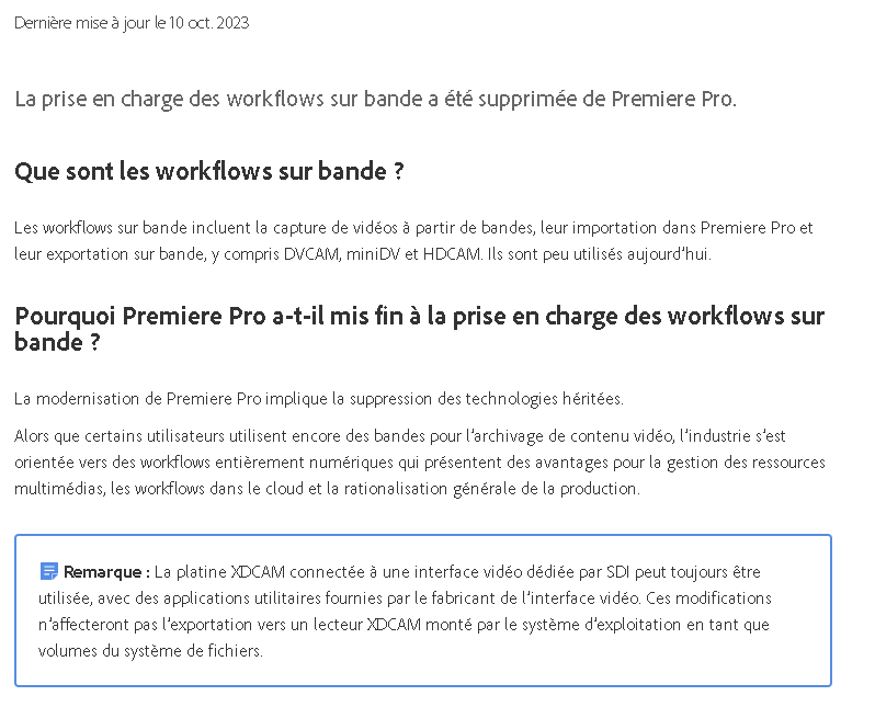

  4. caraibe
    24 668
    +629 / 2 004 / -90
    C'est l'inconvénient de vouloir les dernières versions
    Tu devrais pouvoir le faire avec W10
    Il parait que l'application appareil photo fait l'acquisition FW voir discussion ici :
    voir ici :

  5. BLONDINUS
    418
    +6 / 8 / -0
    Merci pour les réponses
    j'ai téléphoné chez Adobe au numéro suivant: 0171230196 on tombe sur Adriana qui ma envoyer
    un lien pour télécharger Premiere Pro 2023 sur lequel il y a l'Acquisition pour bande cassette
    Un grand merci
    Bien à vous
    Francis

    Il n'y a pas d'inconvénient, il suffit de conserver une ou plusieurs anciennes versions.
  7. caraibe
    24 668
    +629 / 2 004 / -90
    Vrai que plusieurs versions de Première peuvent cohabiter.
    Quitte à encombrer un peu le PC :sad:
    Mais pour le moment celle que j'ai me convient parfaitement.:-)
    Francis a réglé son problème on dirait bien.
  8. BLONDINUS
    418
    +6 / 8 / -0
    OUI l'acquisition du HDV et DV fonctionne bien avec PPRO 2023 mais pas avec le2024
    voila mon cher Caraibe
