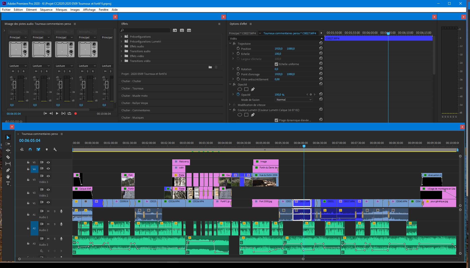

    Perso j'ai dés ancré toute les fenêtres et voici ce que ça donne sur mon FHD Samsung 24" Espae travail Samsung.jpg ..le moniteur de visualisation étant plein écran sur mon 30"
    Le principal y est, la fenêtre objet essentiel si besoin est s'ouvrira sur le 30" par dessus la fenêtre de visu

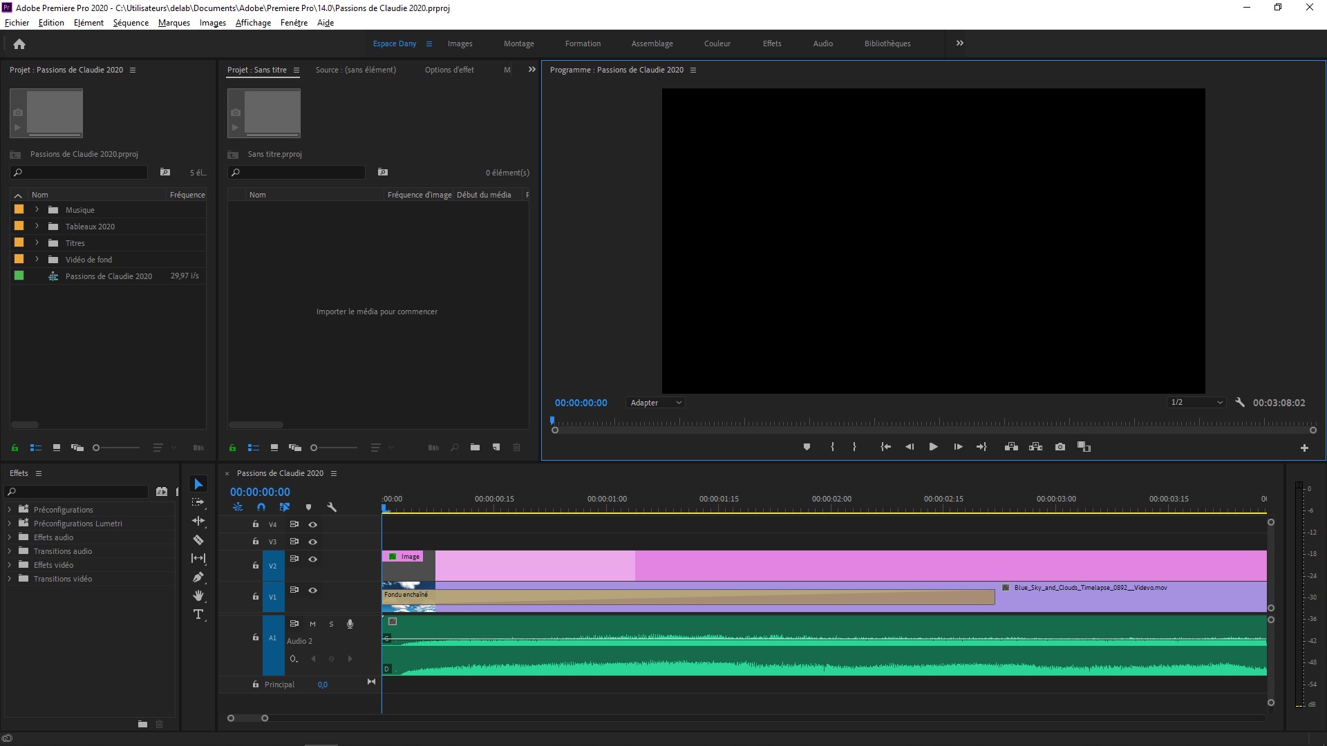

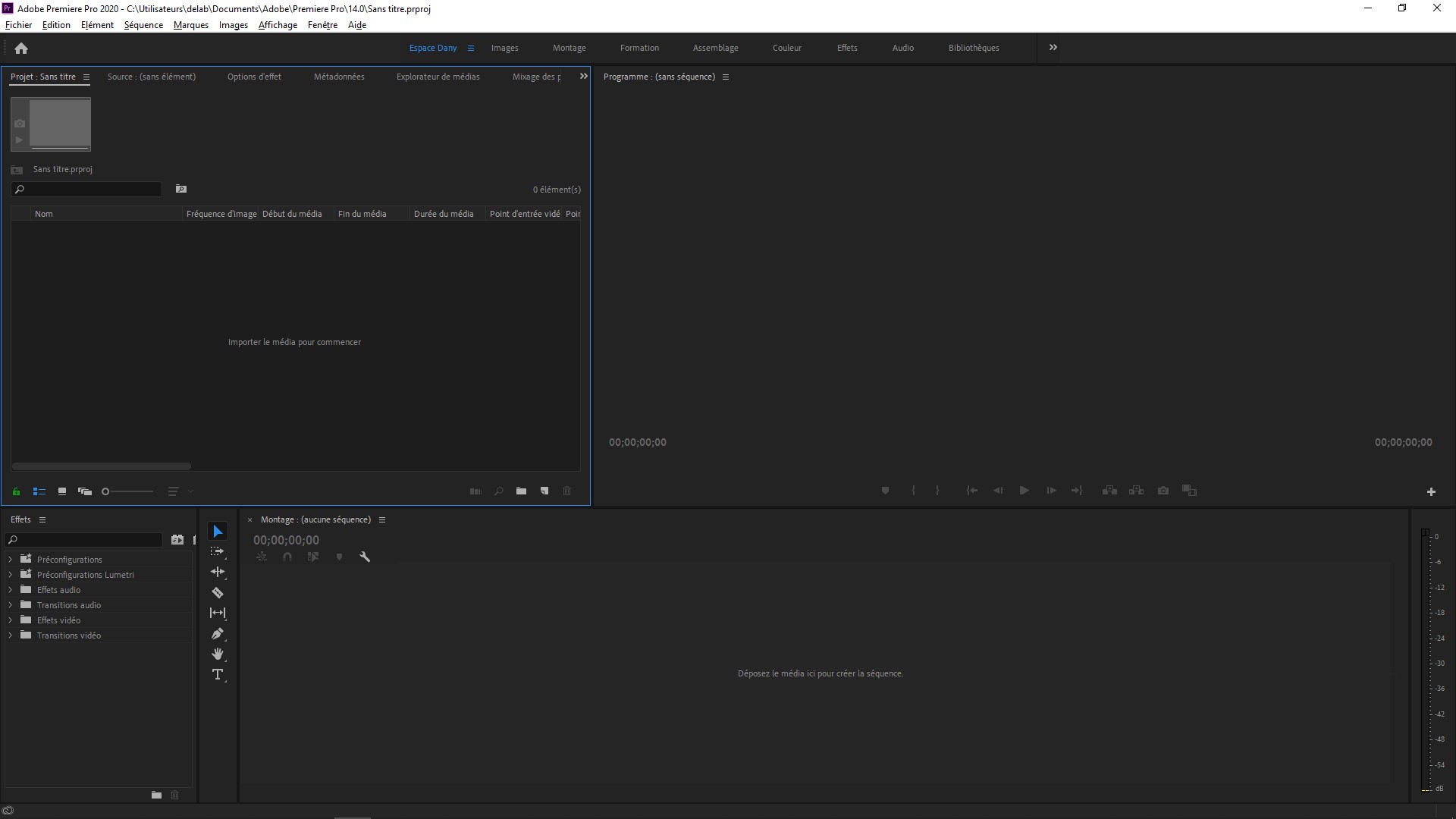

    Voici deux captures d'écran : la première où j'ai créé l'Espace Dany. La seconde en ouvrant un nouveau Espace Dany.jpg Espace Dany sur nouveau projet.jpg projet.

    Les conseils de Caraibe me semblent judicieux. C'est une solution, bien entendu, que j'ai déjà utilisée quand je travaillais avec PPro CS6 (qui fait même gagner du temps quand on travaille avec les mêmes paramètres, de projet en projet, comme moi) mais je trouve vraiment dommage de devoir faire ces manipulations pour "contourner" alors qu'il serait bien plus facile, quand on crée un nouveau projet d'avoir son espace personnel (et toujours le même). Pour ogt, je n'ai peut-être pas été assez clair dans mes explications. En fait, mon PPro était tout neuf, tout vierge. J'ai ouvert un projet "Passions de Claudie" que j'avais fait auparavant avec CS6 pour voir à quoi ça ressemblait avec la nouvelle version. J'ai créé un "Espace Dany" j'ai fait "Fenêtre" "Espaces de travail" "Enregistrer en tant que nouvel espace de travail". J'ai quitté. J'ai ouvert un nouveau projet et là, la disposition de "Espace Dany" avait un peu changé (voir 2eme capture d'écran). Toutes les fenêtres sont restées à leur place sauf le Panneau "Projet" qui est retourné en onglet dans le panneau "Source, Options ...". Pour retrouver mon "Espace Dany" tel que je le veux, je dois retourner dans "Passions de Claudie" !!

    Heu Dany je comprends pas trop dans ta disposition Dany tu as 2 fois la fenêtre d'effet
    gaspillage ça ?
    J'en ai qu'une permutable avec le chutier.
    Ta disposition est à revoir à mon avis ...Il m'a fallu pas mal de temps pour trouver une disposition qui me convienne et j'ai du désancrer les panneaux

    ogt a parfaitement raison, Première Pro a bien enregistré votre organisation...seulement votre exemple d'origine propose 2 fenêtres Projet ...hum pas très clair ce que vous avez fait pour PP !?!
    Et la solution qu'il propose est la plus logique qu'il soit :
    - Ouvrir un nouveau Projet et tomber sur Espace Dany
    - déplacez Projet dans une fenêtre à part...comme vous le souhaitez
    - Réenregistrez ce nouvel Espace en Dany 2 par exemple
    .... y a pas plus simple...bricoler autre chose c'est souvent source d’emmerde, sauf si on maîtrise...

    "votre exemple d'origine propose 2 fenêtres Projet"
    :approb:
    OUI j'ai oublié ça !! 2 fenêtres Projet et 2 fenêtres d'effet aussi !!!
    Les DEUX fenêtres EFFET ça saute au yeux du premier coup ..les 2 fenêtres projet un peu moins car une n'a pas les èléments du chutier mais c'est exact aussi !!
