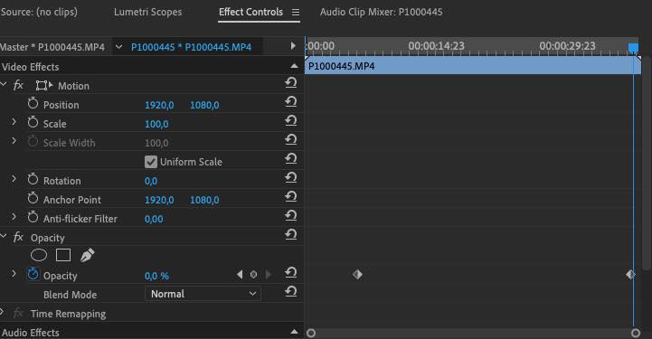

    Salut, voici une photo dans "effects controls" (option d'effet) lorsque je dépasse avec mon curseur la fin du clip, je passe au clip suivant. J'aimerai que la barre de défilement bleue se bloque à la fin du clip (sans passer au suivant) bref que je reste sur les options d'effet du clip que j'ai sélectionné.
    sur cet exemple je n'arrive pas à me placer sur la fin du clip même avec les flèches et avec l’échelle maximum.
    Suis je plus clair ?
    Merci encore

    Dans option d'effets, le curseur n'est pas limité à une position dans le clip courant, on peut très bien le déplacer (et poser une images clé) dans un clip précédent ou un clip suivant.
    Pour se déplacer de clip en clip, la seule option est bien l'utilisation, sur la timeline, des icones|< et >|, avec éventuellement déplacement d'une image avec < ou >. (ou les raccourcis clavier Flêche Bas, Haut, Droite, Gauche).
    C'est le seul moyen de se positionner précisément sur une image donnée.
    Le curseur dans le panneau options d'effets sert essentiellement à naviguer d'image clé en image clé (pour aligner ces images clés sur plusieurs effets).

    En fait tu voudrais apparemment mettre une image clef sur la dernière image du rush sélectionné pour l'effet ?
    Bien explique par ogt il me semble...
    En fait tu oublies qu'une vidéo c'est une succession d'images fixes donc si tu ne peux pas aller plus loin sans passer au clip suivant c'est que c'est la dernière image de ton rush...c'est tout bête il me semble..bon mais j'ai peut être rien compris à la demande..;)
  8. vadeo
    Je suis parfaitement d'accord, c'est juste une subtilité par rapport à mon ancienne version et donc une habitude de navigation. Les vielles habitudes sont parfois difficiles à perdre. En déplaçant mon image clé en bout de clip il ne bascule pas sur le clip suivant donc tout va bien. J'avais juste l'habitude de positionner ma barre en fin de clip lorsque je voulais mettre une image clé...en fin de clip.
    Désolé pour le manque de clarté et merci :)
