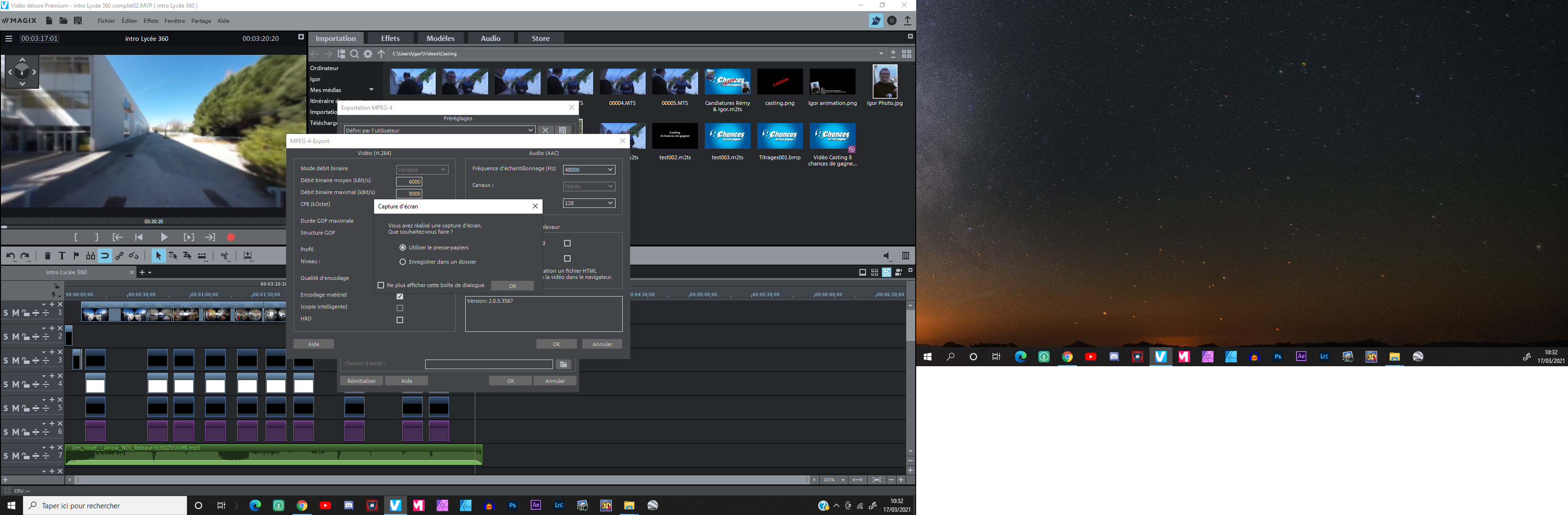

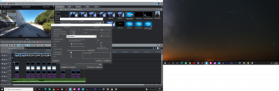

  7. Igor06400
    1 700
    58
    +3 / 16 / -0
  8. Igor06400
    1 700
    58
    +3 / 16 / -0
    Est ce ces paramètres que je dois modifier ?

    je parlais du débit d'export . là si je lis bien c'est entre 6000 kbit/s et 8000 ...c'est pas beaucoup pour 4000 pix x2000 pix ! ... tu pourrais essayer 20 000 et 30 000 ...
