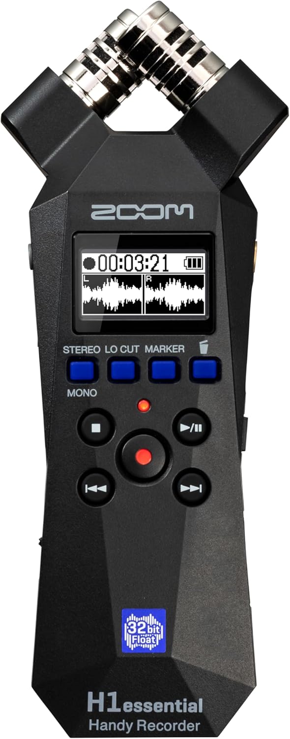

    Branché comment ? Sortie audio recorder sur prise mini-jack APN ou seulement fixé dessus sur la griffe ?
    La guitare certainement, l'accordéon lui passe toujours. Le piano synthétique aussi, quoiqu' on puisse récupérer sa module en sortie voire à posteriori si c'est un accompagnement pré-enregistré, Il y a peut-être un mode 4 canaux sur le H1e ? Faute de time-code on met déjà tous les appareils d'enregistrement à la même heure qui facilitera le repérage et l'alignement des sources au montage. On pouvait lancer à distance certains enregistreurs avec une remote filaire ou une appli smartphone-tablette en Wi-Fi offrant visu vu-mètre (Tascam DR44WL et 22WL). Enfin comme le dit encore AQW333, s'il y a un poste musical trop discret qui échapperait à l'enregistreur principal (déjà bien placé) que l'on aimerait bien sortir, on rajoute le HF ou ... encore lui ... son smartphone. Et puis il y a en rab le son témoin de l' APN, toujours une source plus ou moins exploitable si on veut être perfectionniste au montage et si on ne l'a pas tripoté, au cas où tout ça ne marcherait pas, pas grave on aura toujours une base solide, celle de l'enregistreur ... le mieux placé (bis repetitat), le reste c'est un bonus. Au tournage on se couvre, on choisit au montage. Dans le doute ou pressé par le Temps, puisque l'on est dans une église, méthode légat du Pape lors du sac de Béziers pendant la 1ère Croisade albigeoise ... :!!!:"Tuez les tous, Dieu reconnaîtra les siens" :cool: Amen !

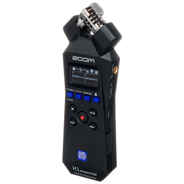

    Question :
    le son sur le Zoom H1E est bon ( 32 bits ), le câble Rode jack va du H1E à la camera Sony
    Le son est moins bon sur la camera 16 bits
    Possibilités : la câble a bougé , il y a eu un moment où j'avais des enregistrements en mono
    Comment démarrer en même temps la camera et le Zoom H1E ?
    hypothèse : d'abord le H1E puis la camera et l'inverse à la fin .
    Comment relier les fichiers de la camera et du Zoom ?
    J'ai essayé comme exercice de synchroniser les vidéos de l'osmo 5 au fichier WAV enregistré simultanément
    Le mode auto de Resolve 19 fonctionnait mal
    il est plus facile de mettre en entier le clip MP4 et WAV à la main sur la timeline , de remplacer la bande son du MP4 par le WAV et de traiter ensuite le fichier video et wav liés
    Solution impossible si les 2 enregistrements ne commencent pas en même temps
    Comment faites vous ?
