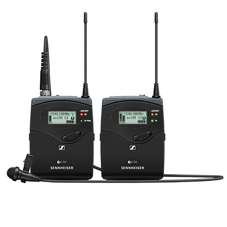

    +1 Absolument ....:good:.....JAMAIS
    N.B. les durées d’enregistrement indiquées sur la notice** H1e et H4e varie en fonction de la nature des piles
    **Elle double presque entre alcaline basique et celle au lithium ...
    ( déjà un vécu perso avec les HF Sennheiser...différence de longévité assez sensible )
