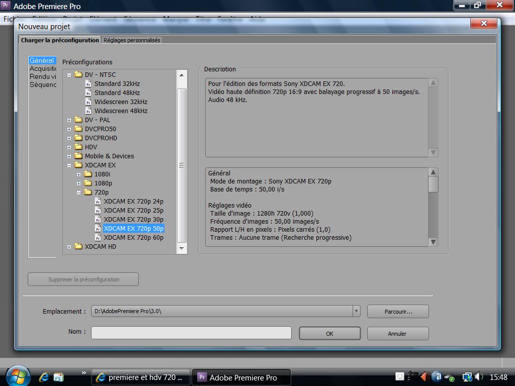

    il est là!
      101.3 KB

    oui mais pas en xdcam j utilise une jvc 201 merci
  4. MRB
    MRB
    575
    effectivement,mais tu es sùr que ça ne marche pas avec ton JVC?
    tu as essayé?
    si oui,je ne vois rien d'autre

    la capture d'image est de Première Pro pas Encore DVD ... si tu veux tester ....

    je viens de m'aperçevoir que je monter des vidéo 720p50 sur un projet 720p25, bon ça marche mais il ya ce légère effet de saccade.
    Pour l'instant j'ai l'impression qu'on ne peut pas ouvrir de projet en 720p50 sur cs3
  13. zzantoine
    15
    Je viens d'ouvrir un projet xdcam 720/50p comme MRB l'a montré précédement et en effet ça marche, on peut faire l'acquisition des rushs sans problème et le rendu est trés fluides, voilà...
