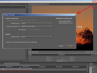

  8. clo1
    J'ai trouvé où s'active la fenêtre de lecture pour sortir la video sur le camescope:
    Dans la fenêtre Programme de PP CS4, cliquer , en haut de la fenêtre, à droite, sur la petite flèche dirigé vers le bas pour ouvrir le menu déroulant; l'option Réglage de lecture est en bas de ce menu:
    1) Dans Lecture en temps réel, cocher Affichage de la vidéo... puis:
    -dans Matériel externe choisir le camescope branché à l'ordinateur
    -dans Conversion du rapport L/H prendre Matériel
    -cocher Son du matériel externe
    2) dans Exporter, Matériel externe, choisir aussi le camascope branché.
    C'est la même fenêtre que l'on avait dans PP CS2
    Cordialement
    Clo1

    exemple ici

    Oui c'est bien cette fenêtre. Je n'avais pas "vu" que l'on pouvait attaché des pièces jointes aux messages.
    Merci encore .
