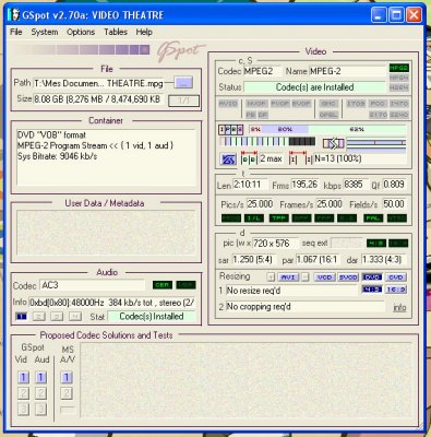

  4. makao
    89
    Voilà le rapport...
    Je n'ai toujours pas de son, et une image qui est extrêmement lourde et difficile à gérer...

    salut, en premier lieu, tes fichiers vidéos proviennent d'ou ?
  6. makao
    89
    c'est à dire proviennent d'où? Il me semble que c'est un caméscope numérique tout ce qu'il y a de plus banal, mais le fichier m'a été apporté sur clé.

    apparemment ils sont encodés en mpeg2, issu d'un dvd, donc il te faut les transformer en avi .... il y a plein de post sur ce thème, utilise le moteur de recherche google à droite avec transformer un dvd en avi ....
