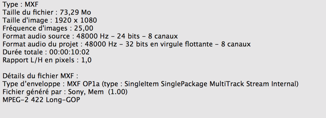

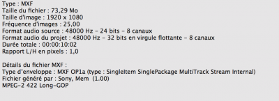

    Propriété de mon rush en pièce jointe.

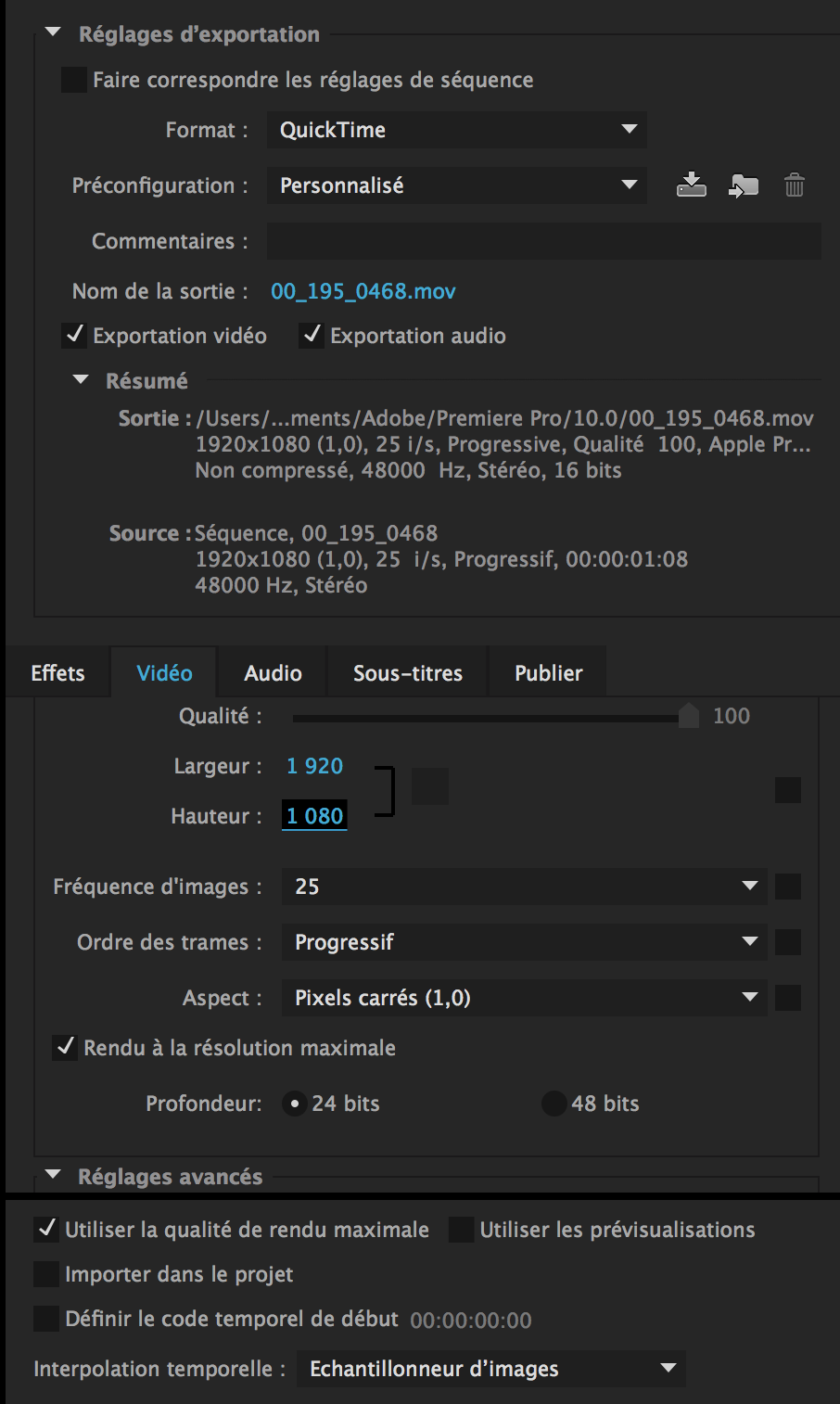

    J'encode en Prores 422 pour faire ensuite un dcp : ci joint la capture d'écran de mes réglages d'exportation.
    Je sors normalement en Prores 422 24 bit et le plus souvent je n'ai pas de pb, mais effectivement des fois ça sort un peu plus vert : Malheureusement je n'ai pas conservé les rush et l'export du pb.
