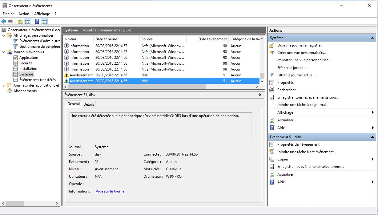

    Arrêt temporaire de l'accélération graphique :
    Menu : Fichiers : régalages du projet :
    Système de rendu : mettre : Logiciel playback engine
    Observateur d'évènements :
    Panneau de configuration : Gestion de l'Ordinateur : Outils d'Administration : Observateur d'évènements
    => journaux Windows, rubriques Applications et Système
    voir le détail des lignes avec point d'exclamation en rouge.

    je t'ai donné au dessus le chemin :
    Avec Windows 10 : clic droit en bas à Gauche de l'écran (icone fenêtre) :
    Gestiion de l'ordinateur

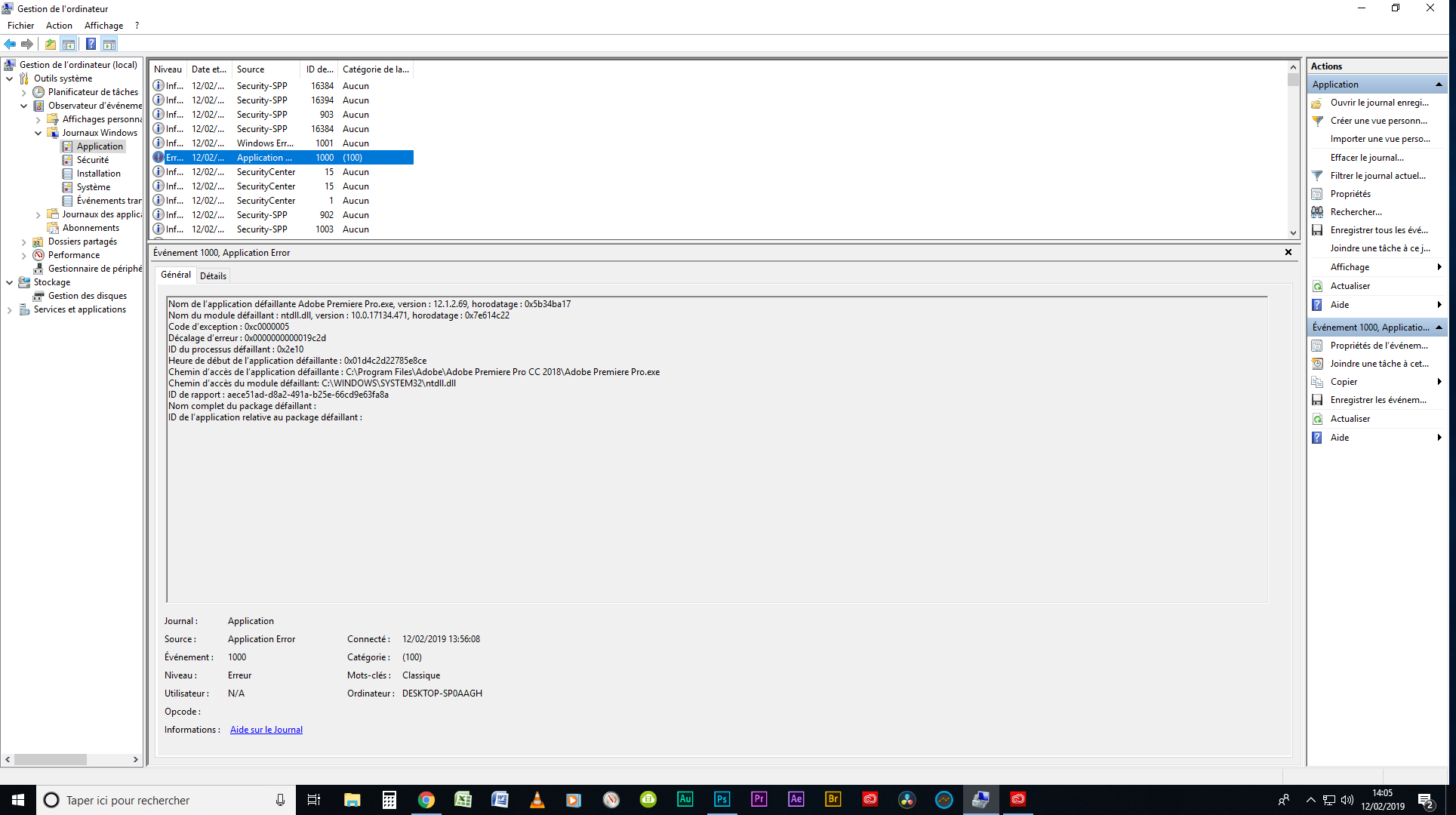

  14. Thathanka
    1,750
    896
    +6 / 19 / -0
    ça y'est, j'ai pu identifier le plantage (point exclamation rouge): merci de votre aide pour trouver le chemin d'accès.
    Maintenant reste à analyser la panne sur la capture d'écran !!!
    Pour info, j'ai fait dérouler les cas antérieurs avec le point exclamation rouge ; , c'est exactement le même défaut.
    Votre avis ? Merci
