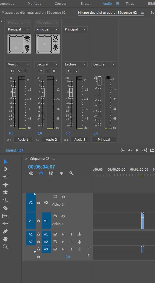

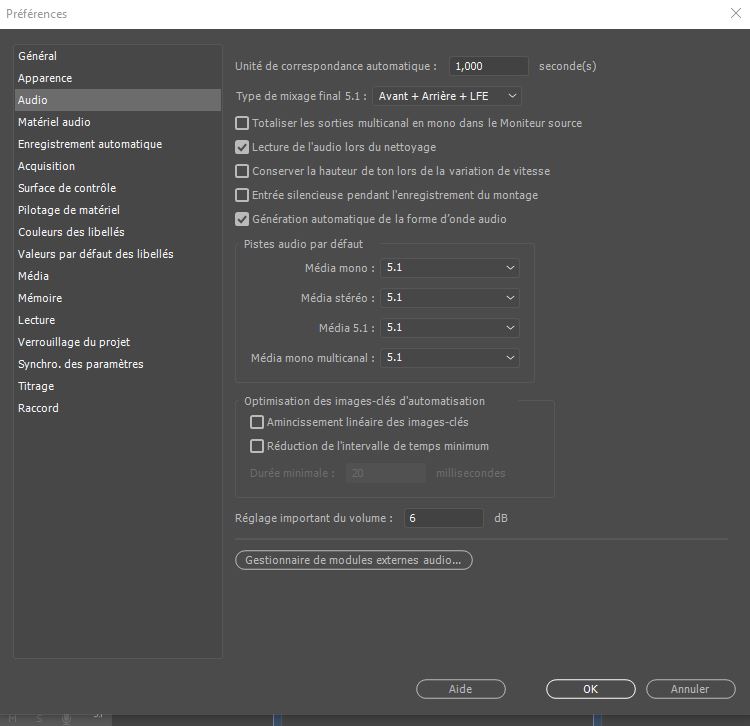

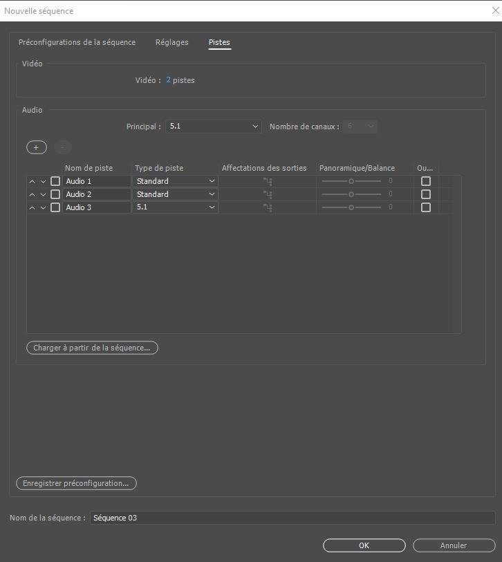

    -A partir d'une source stéréo j'arrive bien a avoir le panoramique dans le mixage des pistes audio et a faire un panoramique son en 5.1 a l'export. Donc il semble que les réglages soient bons mais:
    -J'ai un problème. Si je prends mon clip stéréo et que je le glisse sur la time line toutes les pistes son "standard" me sont interdites, le son veut absolument me créer une piste 5.1 supplémentaire tout en bas.
    -Piste ou le "panoramique" 5.1 est inexistant!
    -J'ai réussi a contourner le problème en cliquant dans la fenêtre import en cliquant droit sur les clips puis "modifier/canaux audio/ et passer en stéréo. La le son est accepté dans la piste sous la vidéo...mais pas pratique...
    Je ne comprends pas pourquoi mes clips stéréos sont reconnus par défaut mappés en 5.1.:perplexe:
    Dans les réglages Préférences/audio/ j'ai mis tous médias en 5.1...si je change pour stéréo plus de panoramique...donc plus de 5.1.
    Si quelqu'un peut m'aider. :cry2:
    ATTACH=full]35356[/ATTACH] pistes.JPG preferences.JPG séquence.JPG
    ;-) Merci

    Pourquoi tu mets tout en 5.1? Comme Média mono, Média stéréo et Média mono multi canal...Je n'ai pas testé encore mais moi, perso, je ne vois pas l'intérêt de tout mettre en 5.1 sit tu veux aussi des pistes en stéréo!
  3. CompteSupprimé201102-714
    +65 / 302 / -4
    En fait tu as raison il m'a suffit de mettre la piste 1 en stéréo dans les préférences audio du projet.
    Ce qui est curieux c'est que ça ne fonctionnait pas hier:perplexe:
    Merci en tous cas;-)

    Je venais juste de faire un essaie avec une piste activé en 5.1 et cela fonctionnait. Aucun soucis pour mettre du stéréo sur les autres pistes!
  7. CompteSupprimé201102-714
    +65 / 302 / -4
    :jap:Je pense que j'ai été victime d'un bug...
