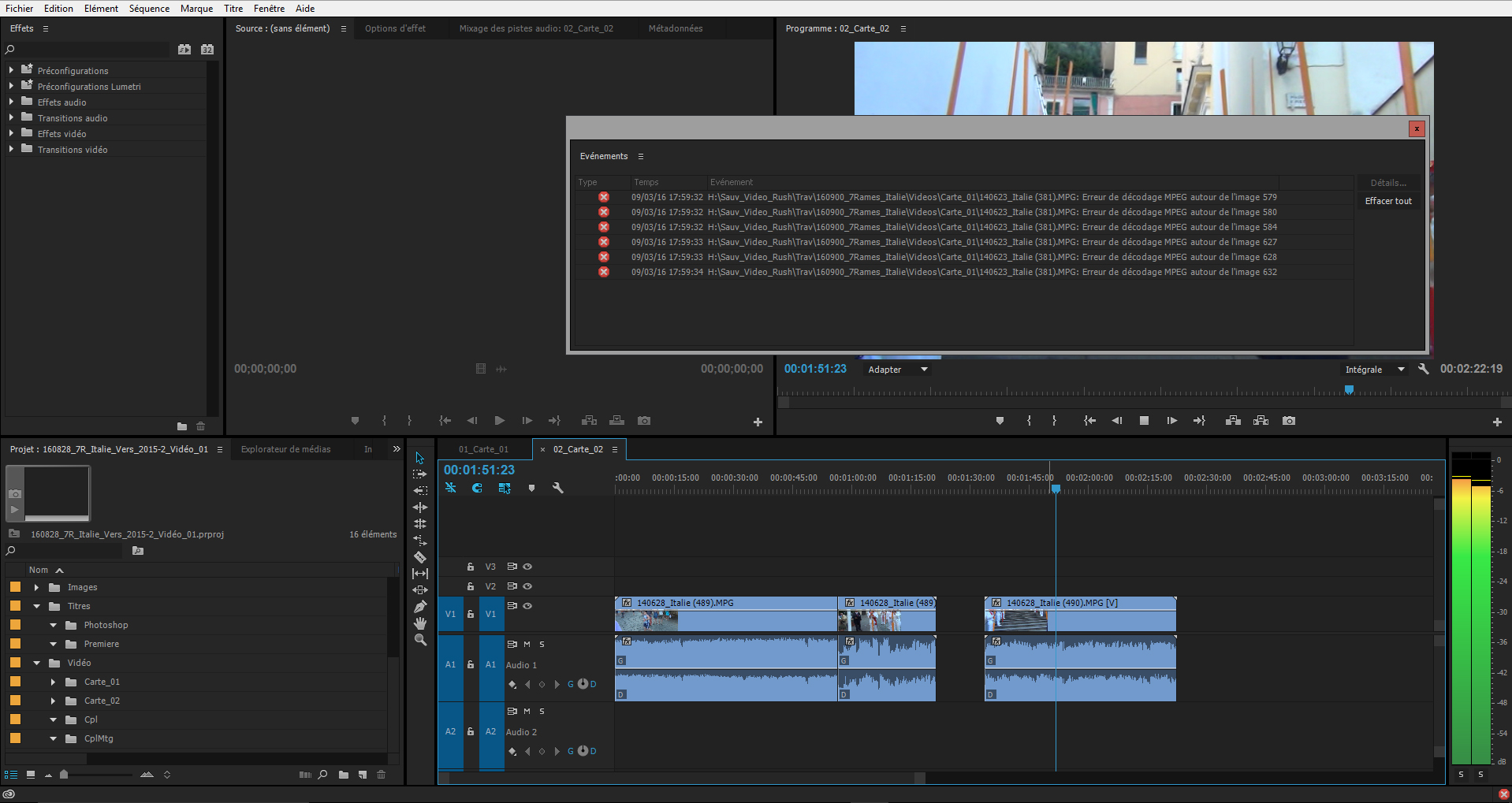

    Il y a quelques temps, j'ai commencé un projet contenant plusieurs séquences avec des photos et deux séquences, assez courtes, contenant des fichiers vidéos (Image 1). J'ai ouvert ce projet avec Premiere 2015.3 puis 2015.4 sans aucun problème, les séquences étant de cinq minutes maximum.
    N'ayant utilisé aucun nouvel effet, je l'ai converti de 2015.4 vers 2015.2.
    Alors que le son "module" et est visible à droite de la Time Line, aucune sortie audio n'est perceptible. (Image 2).
    Suite à la discussion :
    Son absent dans clip MTS! | Page 2 | Le Repaire
    j'ai supprimé les fichiers .mcdb et les fichiers.ims, déplacés et relocalisés les fichiers... aucun changement.
    Pas de sortie audio.

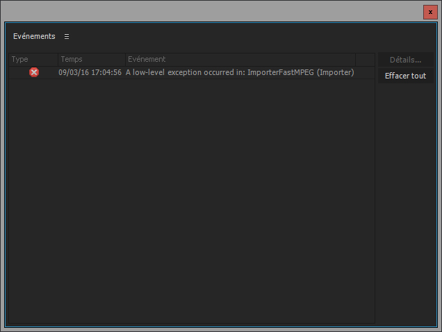

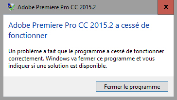

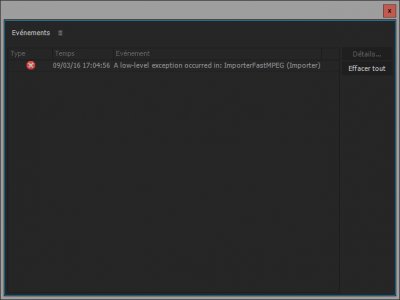

    J'ai eu le message " A low-level exception occurred in: ImporterFastMPEG (Importer)" (Image 3) suivi du plantage de Premiere (Image 4).
    Au cas où la conversion du projet 2016.4 en 2015.2 serait à la source du problème, j'ai créé un nouveau projet avec Premiere CC 2015.2 et j'ai importé les mêmes images et créé une "nouvelle séquence à partir de l'élément". (Image 1).

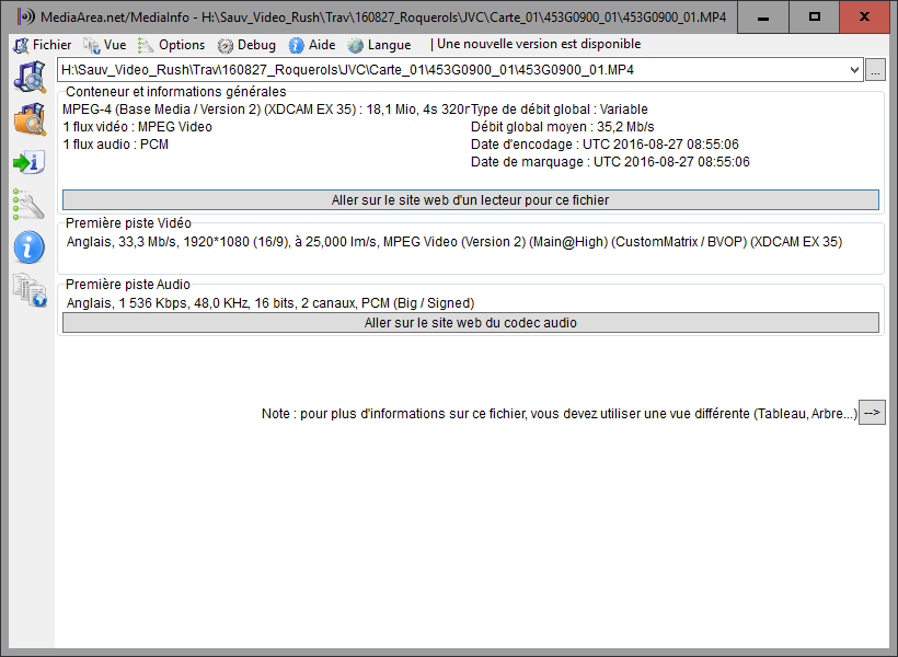

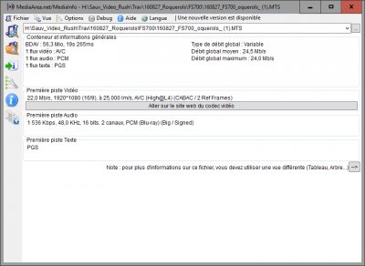

    - Sony CX730 (.MTS) (Image 5).

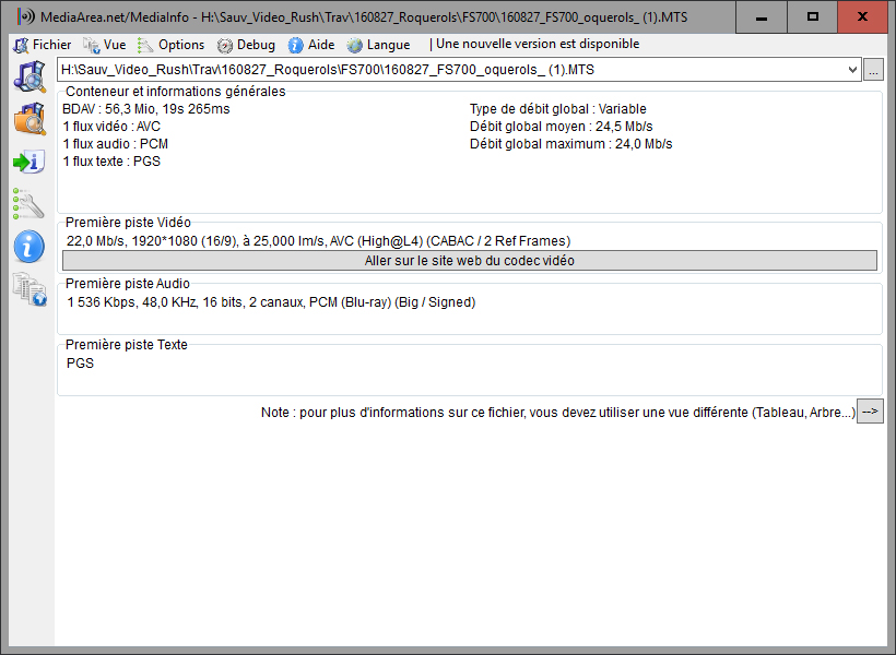

    - Sony FS700 (.MTS) (Image 6).

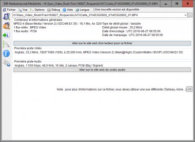

    - JVC (.MP4) (Image 7).

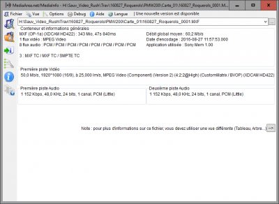

    - Sony PMW200 (.mxf) (Image 8).
    et procédé de la même façon "Nouvelle séquence à partir...".
    Toujours pas de sortie audio.

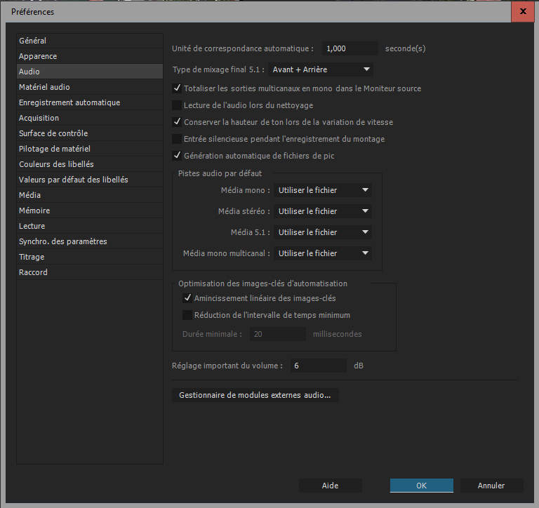

    J'ai comparé les préférences audio des deux projets :
    - Projet 2015.2 (Image 9).
    - Projet 2015.4 (Image 10).
    Seule différence "Lecture de l'audio au cours du nettoyage". Au cas où... j'ai coché sans résultat.

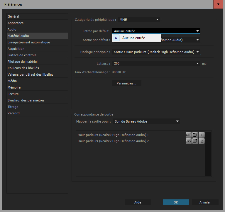

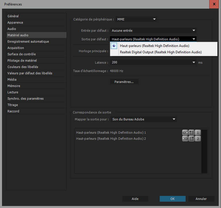

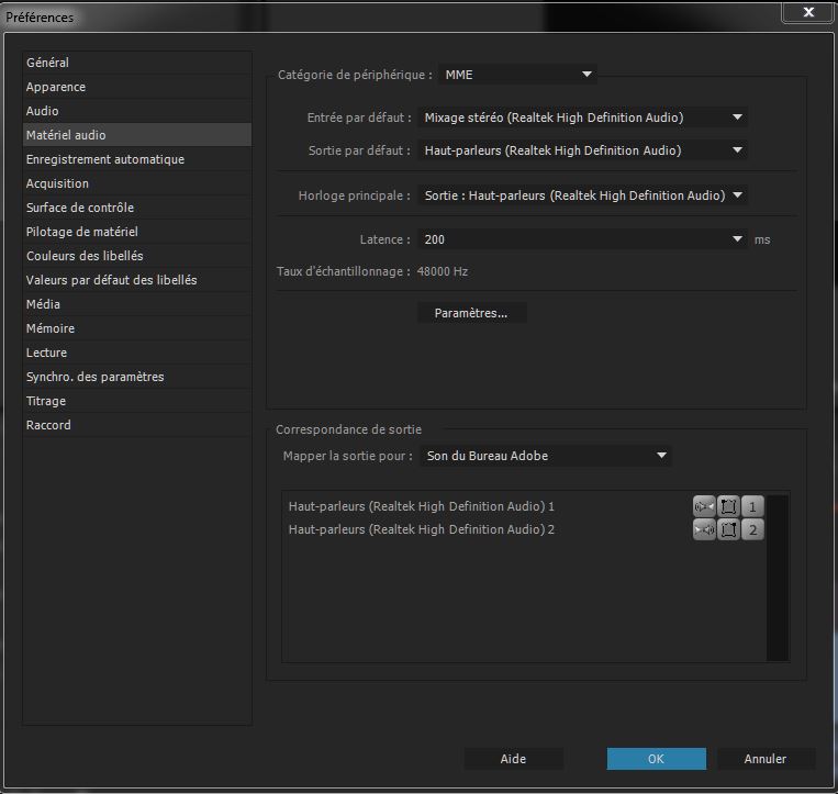

    Je pense simplement que les sorties vers les périphériques son sont mal définies , voir le panneau Matériel Audio, dans les préférences.
    Vous devez sortir sur un périphérique autre que les haut-parleurs (par ex SPDIF ou HDMI)
    Par ailleurs, si vous voulez créer un film avec un son en 5.1, il faut sélectionner , dans le panneau audio : Avant+Arrière+LFE, si vous avez un caisson de basses.
    Là je pense qu'il y a réellement un problème dans vos fichiers source.

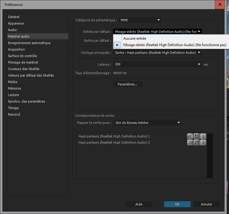

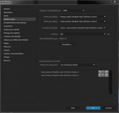

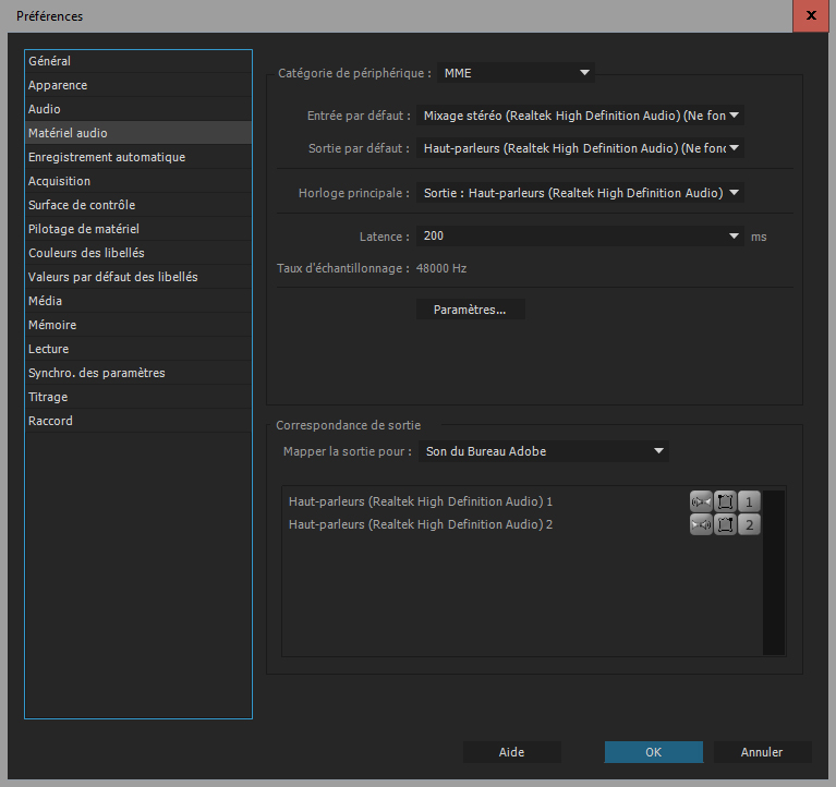

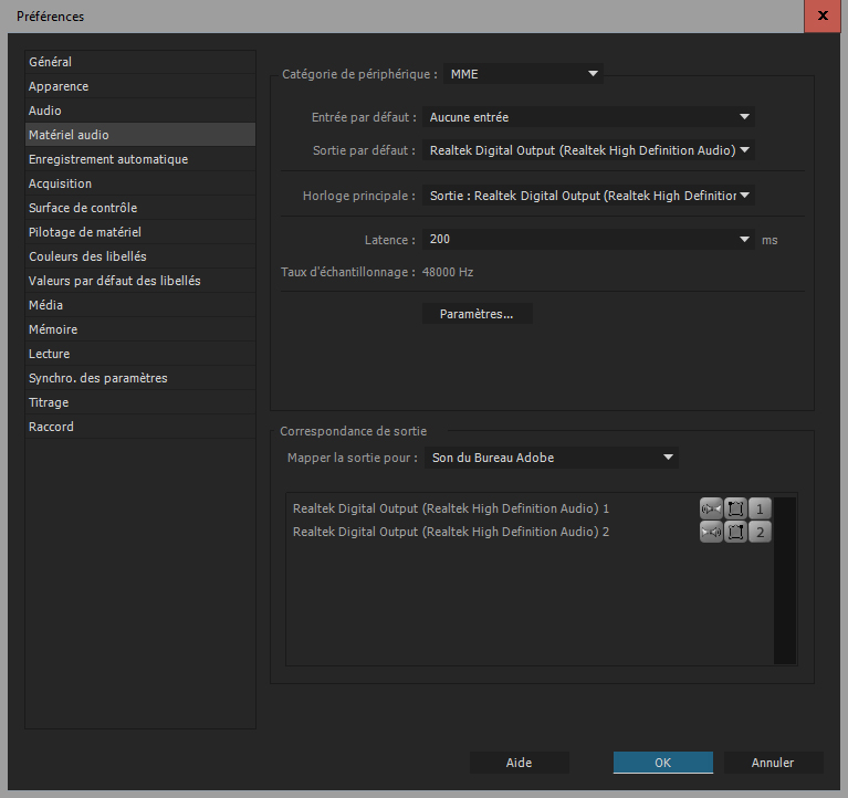

    J'ai comparé les préférences de "Matériel audio" du projet 2015.4 (Image 11) avec sortie et audio et le même projet 2015.2 sans sortie audio (Image 12).
    Dans "Sortie par défaut",
    je n'ai que deux possibilités. en choisissant la premiere comme pour la version 2015.4, "Haut-parleurs Realtek High Definition Audio" au lieu de "Realtek Digital Output (Realtek High Definition Audio)" la sortie audio est maintenant présente. (Image 13).
    Je ne comprends pas pourquoi mais cela fonctionne et suis rassuré pour le futur projet.
    Dans "Entrée par défaut",
    je n'ai aussi qu'une seule possibilité "Aucune entrée" (Image 14) pour le projet 2015.2 alors que le projet 2015.4 en affiche deux avec un message "Ne fonctionne pas" (Image 15)
    J'ai récupéré deux cartes mais ne connais pas le caméscope utilisé. Les fichiers vidéo sont pourtant bien lus sur les projets 2015.4 et 2015.2.

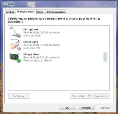

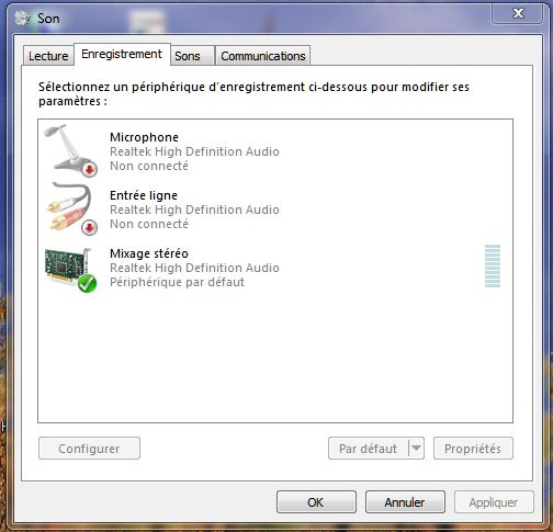

    Ca c'est la sortie SPDIF (coaxial ou optique), nécessite d'avoir derrière la chaine Hi-Fi qui va bien.
    Il faut activer , dans les paramètres enregistrement son de Windows, le Mixage audio, pour le voir apparaitre dans les options de Premiere.
    Mais ce n'est utile que si vous voulez enregistrer une musique en cours de lecture dans Windows.
    Pour la voix off, on utilise le microphone.
