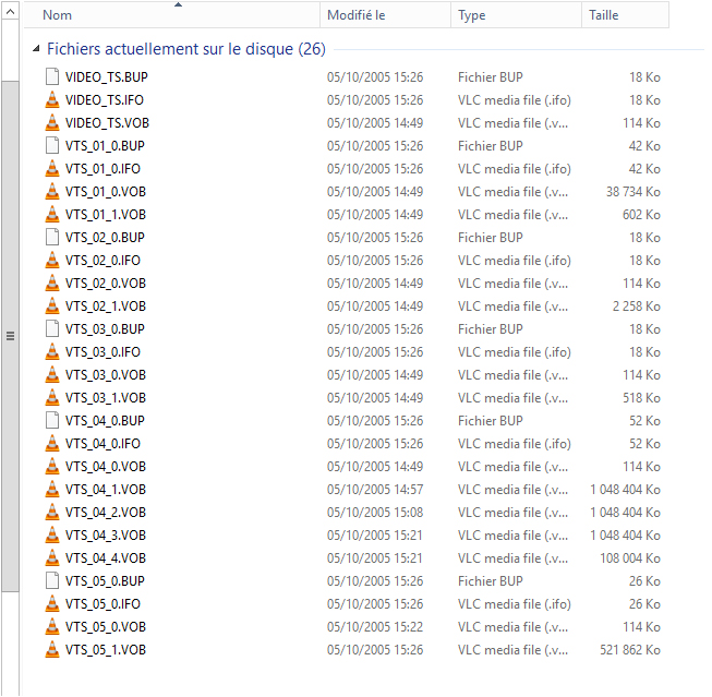

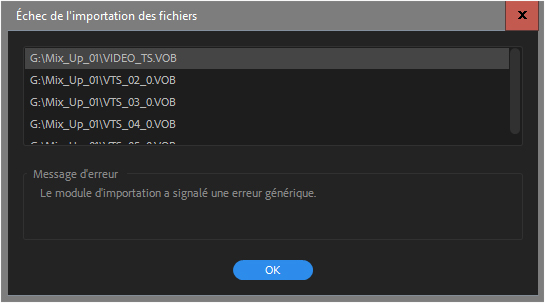

    Je dois convertir un DVD en langue anglaise en ajoutant un sous-titre en français. La première image jointe montre le contenu du répertoire Video_TS et la deuxième le message de Premiere lors de l'importation des fichiers visibles.
    J'ai essayé de suivre les recommandations du site d'Adobe, j'ai activé l'affichage des légendes... Je ne vois vraiment pas où se trouvent les fichiers de sous-titrage et comment les activer.
    C'est la première fois que je tente ce genre de conversion.
    Premiere peut-il effectuer ce genre d'importation et de conversion ? Si oui, comment ?

    Je ne vois vraiment pas où se trouve le fichier "Sous-titrage" dans les données du DVD.
    Je me suis donc contenté d'encoder la version anglaise.

    j'ai examiné un DVD avec sous titres
    WinXdvd ripper inclut le sous titre dans la vidéo, donc impossible de le sortir pour le traduire
    Sous titrer un DVD à la main est un travail compliqué
    Contrairement à ce que j'espérais, traiter les sous titres d'un DVD n'"est pas simple

    J'ai téléchargé SubRip et tenté la procédure mais bien trop long et compliqué pour moi. Je capitule.
    Je pensais que Premiere aurait inclus le moyen de réaliser cette récupération de données.
