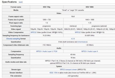

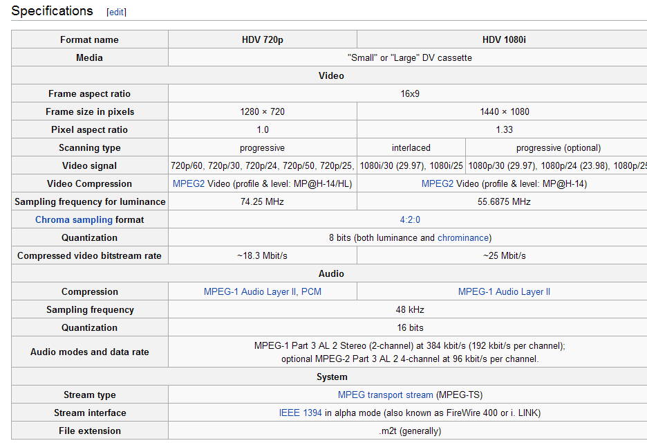

    Parce que "c'est comme ça" ;-) : c'est la norme du HDV. Voir ici
    Mais rassures-toi, tu auras bien une image 16/9 complète, car l'image est anamorphosée (compressée dans le sens de la largeur). Le "rapport d'aspect de pixels" est de 1,333 au lieu de 1. Et 1440 pixels x 1,333 = 1920 pixels.
    Pour l'exprimer autrement, on "remplit" les 1920 pixels horizontaux du 16/9 HD avec seulement 1440 pixels.
    A l'époque (lointaine : 10 ans) de la conception du HDV, c'était toujours ça de gagné par rapport aux flux d'infos à transmettre et à stocker. Cela permettait de "faire de la haute définition" sans que les données à manipuler soient plus importantes qu'en DV (cassettes...)
    Aujourd'hui, avec l'utilisation de machines plus puissantes et de codecs de compression plus performants, ces subtilités sont un peu oubliées. Les pixels sont "carrés" et le rapport d'aspect est de 1...

    "HDV 25p ou 25i sont en 1440h sur 1080v"
    Le HDV c'est toujours
    - soit un format 1280*720 pixel carrés,
    - soit un format anamorphique, 1440*1080 pixels rectangulaires, ratio 1,33.
    Avec ce format l'affichage remplit totalement l'écran 16/9.
    (c'est le visualiseur qui fait la correction sur les pixels).
