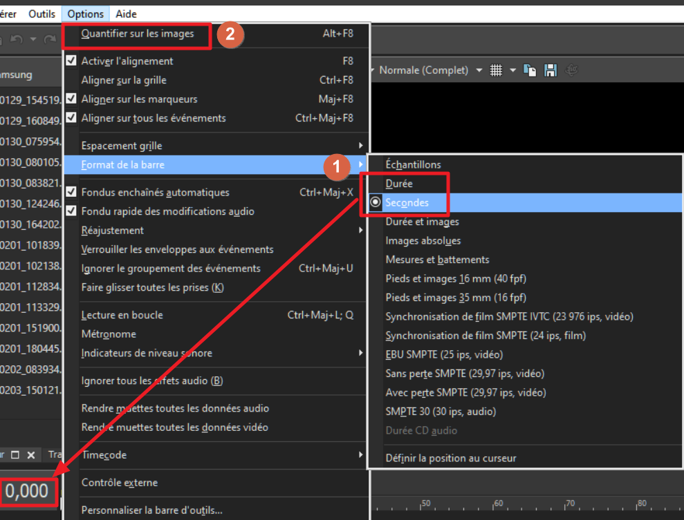

    Dans le but de comparer plusieurs vidéos et pour bien relever les détails différents j'aurais besoin d'une précision au millième et non pas au centième, est-ce possible ?

    Heu.... Pour moi le chiffre à droite, c'est exprimé en images, pas en centième de seconde. Sinon, tu peux décocher "quantize to frames" dans le options si tu veux t'amuser à jouer sur les samples audio.

    Bonsoir,
    En complément :
    Pour voir apparaître le 3ème zéro, choisissez un format de barre en Durée ou Secondes.
    Pour pouvoir positionner le curseur à la milliseconde, il vous faudra en effet décocher Quantifier sur les images.
    Bonne continuation

    Bonsoir et merci StiviTwi ,
    J'ai bien 3 chiffres après la virgules mais la pression des flèches de droites de la fenêtre de prévisualisation ne donne pas une avance (ou un recul) au millième mais 33 millièmes par 33 millièmes :

    :o ? Si par exemple on enregistre à 50 images par secondes en "Intra" au mieux on ne pourra pas dépasser une précision de1/50 de secondes !

    Oui, et ce chiffre 33, ma boule magique me dit que c'est la durée d'une image quand on est à 30 fps...

    Bonsoir , bien dit Bertrand et , en plus , je ne vois pas ce qu'une précision au millième apporterais de plus pour comparer des videos

    Mais ce n'est pas bête du tout ça ^^.
    Je recommence mes captures en 60 ips et reviens vers vous.

    Une comparaison vidéo se fait à l'image près, soit 1/50 sec pour du 50p, 1/25 sec pour du 25p, ou 1/30 sec pour du 30p
    Descendre à un intervalle temporaire plus petit n'apporte strictement rien sur l'image qui est affichée. Le seul intérêt concerne les pistes audio qui ont une définition de 1/48000 sec.
    Le meilleur moyen de comparer deux images vidéo est de les mettre sur 2 pistes superposées, et de les afficher alternativement (en masquant l'une ou l'autre piste).

    Je viens de faire un essai, en 60ips la pression des flèches de droites de la fenêtre de prévisualisation donne une avance de 20 millièmes en 20 millièmes

    Oui, image par image quoi...

    Je crains que non : il n'a pas compris qu'en vidéo on ne peux pas descendre en dessous d'une image.
