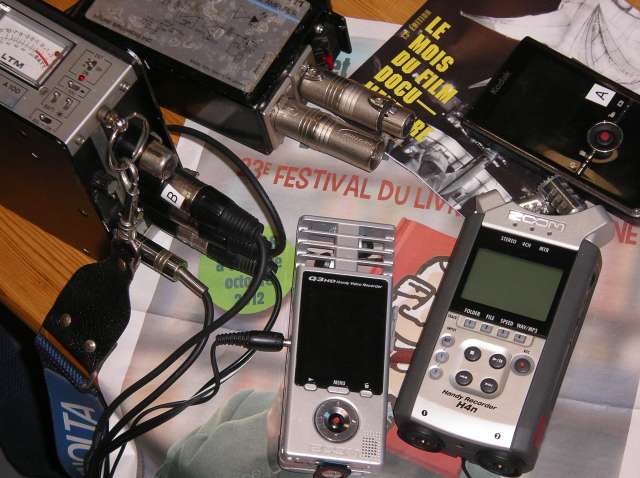

    Question préamplis, j'utilise encore de temps en temps un vieux Shure FP11, + de 30 ans d'âge, il a la pêche, le vieux, puisqu'on arrive à entrer même en ligne un dynamique ... avec un son légèrement d'époque :D ... en haut à gauche sur la photo : http://www.repaire.net/forums/attac...25549d1369996012-casque-zooms-kodak-shure.jpg

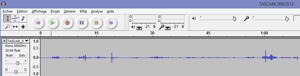

    Voici, en PJ ce que donne, sous audacity, un enregistrement de SM58 avec un Gain High et potard au médium. Ca reste exploitable mais pas terrible quand même.

    Oui ça manque vraiment de patate, je ne sais à quelle distance vous étiez de la source et de sa nature.

    C'est une voix féminine certes, assez douce, prise en soirée dans un environnement silencieux et donc parlant plutôt bas. N'étant pas une habituée des micros, elle ne l'a pas tenu près de la bouche non plus.
    Etant donné qu'on a pas mal plaisanté sur cet essai, j'aime mieux ne pas diffuser le contenu :D
    Je vais le refaire en version "Homme" à 10 cm max.

    :mdr: ben t'es sacrément enrhumé ;) dur pour l'écoute
    les deux enregistrements normalisés** (100 %)
    à l'écoute "yapafauto" ..le medium commence a produire un son typé aquarium.
    "pour moi" c'est le "hight" qui procure le meilleurs résultat
