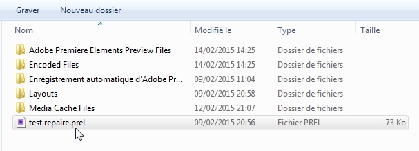

    En partant d'un projet existant xxx.prel sur le DD vidéo , peut être que l'ouverture se déclenchera plus facilement !
  7. Pesogne
    J'avais déjà essayé, et je viens de remettre ça, sans résultat : rien ne bouge. Pourtant l'extension ".prel" est bien associée à Première Elements.
