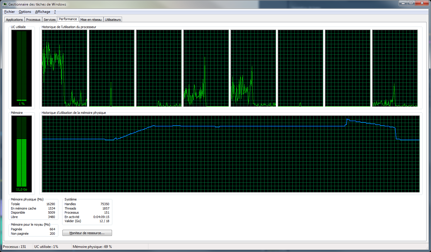

    Projet avec 4 bandes HDV en cours d'assemblage (rough cuts) pour passer à 1h30-2h00.
    J'ai limité dans les préférences la taille mémoire pour Pr à 9Go.
    Et bien, il n'en a cure : il "monte" joyeusement jusqu'à 13-14 Go au niveau du processus, ce qui me sature la mémoire (16 Go quand même !) et mon ordinateur ne répond plus (même le gestionnaire de tâches est bloqué). Je suis obligé d'arrêter à la barbare par le bouton d'arrêt de la machine.
    Je redémarre, reprends le projet et quelques temps après (par exemple lorsque je fais une sauvegarde), c'est reparti vers les sommets...
    Merci de votre aide.

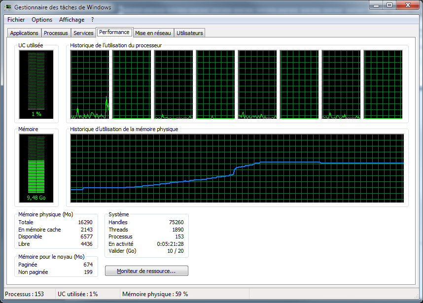

    Ci-joint un exemple de ce que j'obtiens avant que ce ne soit complètement saturé.
    elpjg

    Bonjour
    Ce que tu nous montres, c'est le fonctionnement global du processeur et de la RAM. Es-tu sûr qu'il n'y a pas une autre application/processus en arrière plan qui ne soit la cause de tes soucis ? (voir les onglets correspondants).

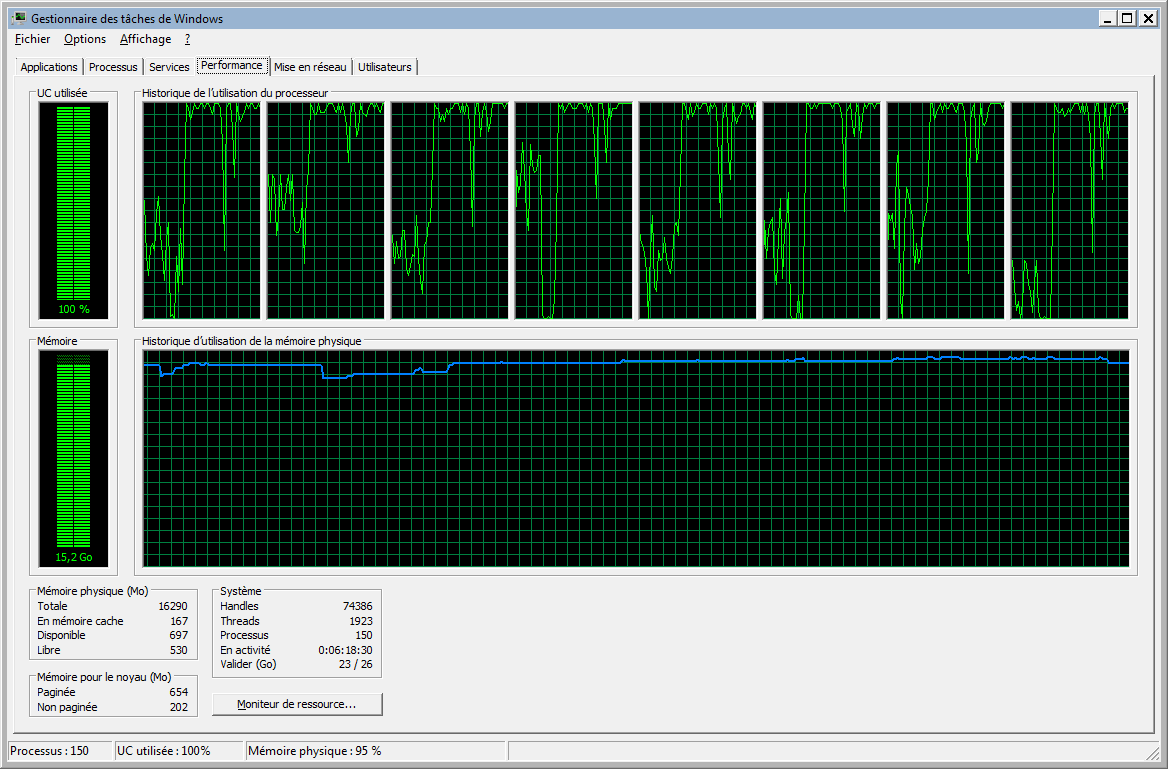

    La CPU à 100% correspond à un rendu de l'effet 'stabilisateur', mais le problème de mémoire apparaît aussi avec une CPU faible.

    J'ai une config assez semblable à la tienne (I7 3770, 16 Go de RAM, Premiere CC 2015). S'il arrive bien que sur des tâches d'encodage lourdes la consommation de RAM monte à 13-14 Go, le zinzin continue à faire son boulot jusqu'au bout...

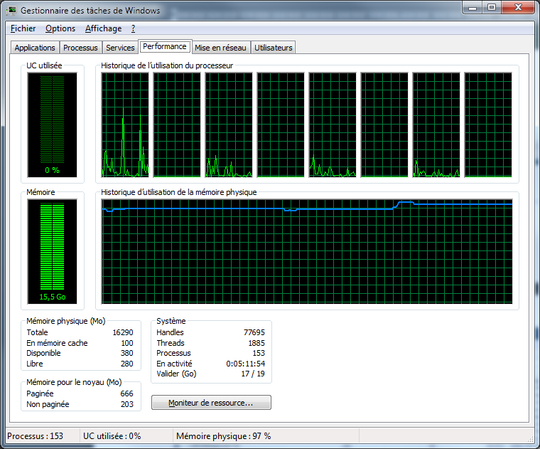

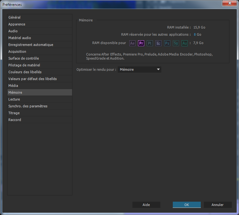

    des nouvelles :
    J'ai mis la mémoire pour première à 8 Go, il en reste donc 8.

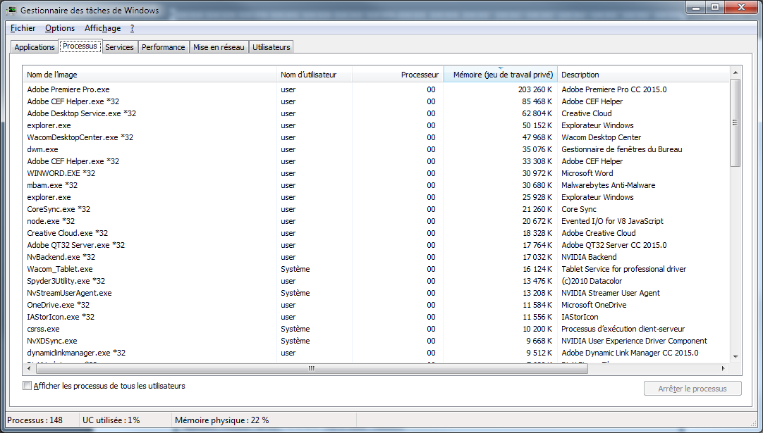

    Quand je charge Pr seul , il m'occupe 203 Mo
    Je charge mon projet 1,4 Go [c'est normal ça ?...] 5mn de chargement...

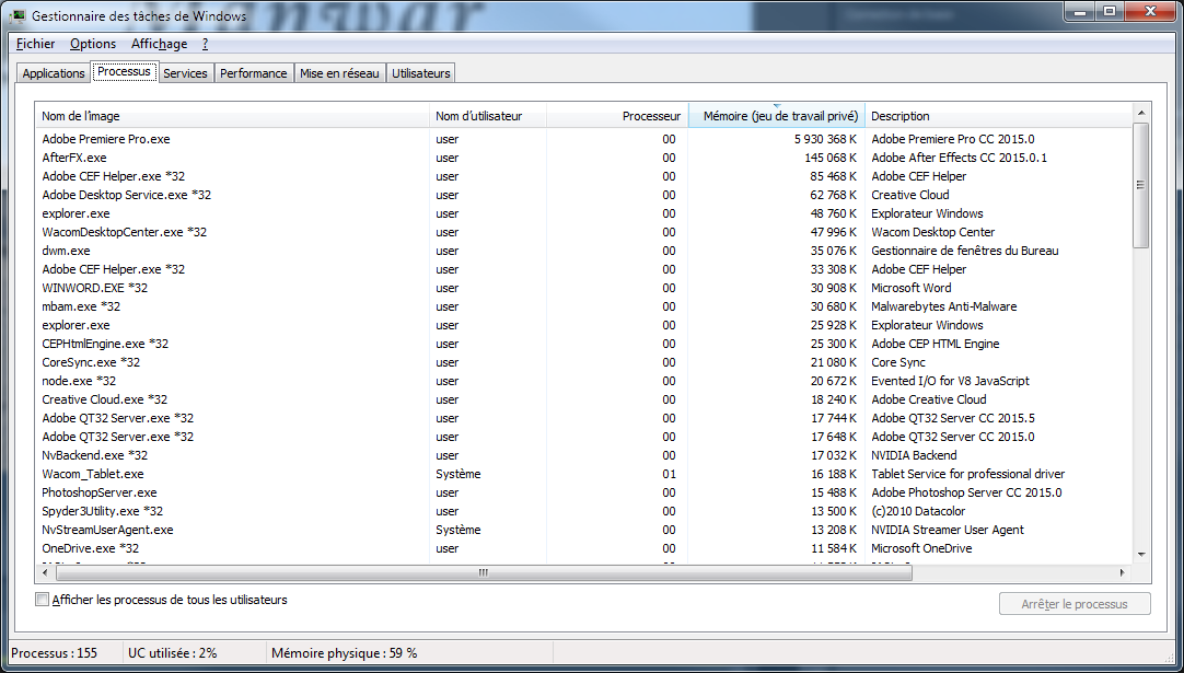

    Pr monte à 5,9 Go en mémoire :
    D'où l'occupation mémoire :
    Je bosse un peu (quelques cuts, corrections colorimétriques et gestion de l'audio...)
    Je lance une stabilisation ce qui me fait monter la mémoire (première pente), je continue à bosser et ensuite j'enregistre (deuxième pente - plusieurs mn) :
    On a frôlé le blocage, mais c'est redescendu...
    Je rebosse et j'enregistre à nouveau : ça regrimpe

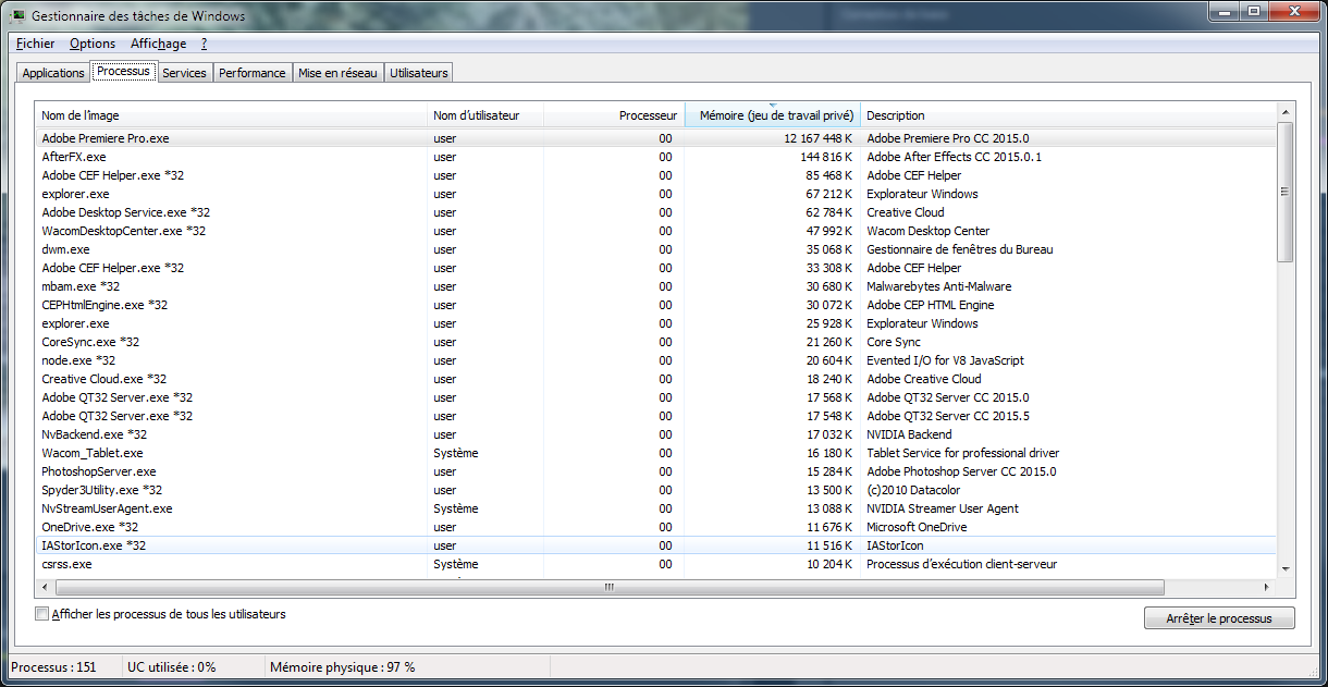

    Et voilà ce que cela donne sur le processus :
    Le processus de Pr a donc joyeusement atteint les 12Go alors que, d'après ce que j'avais compris il n'aurait pas du dépasser 8Go !...

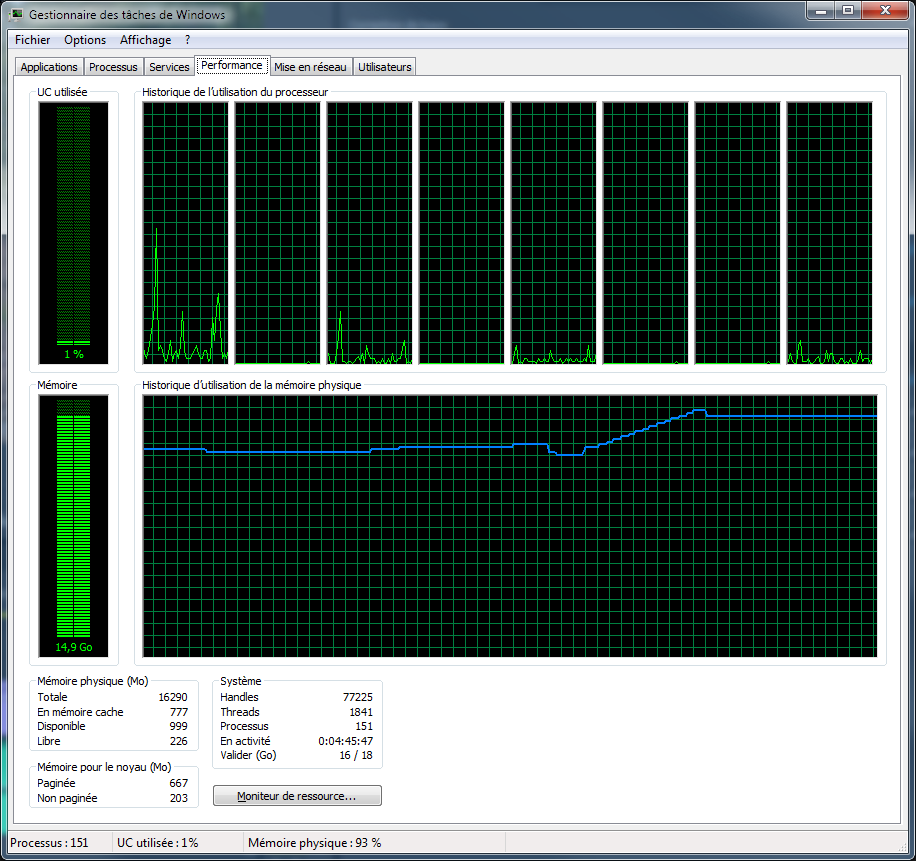

    Un dernier enregistrement et ça continue :
    Raz le bol, je quitte Pr :
    Voilà, je soumets cela à vos réflexions en vous remerciant par avance.
