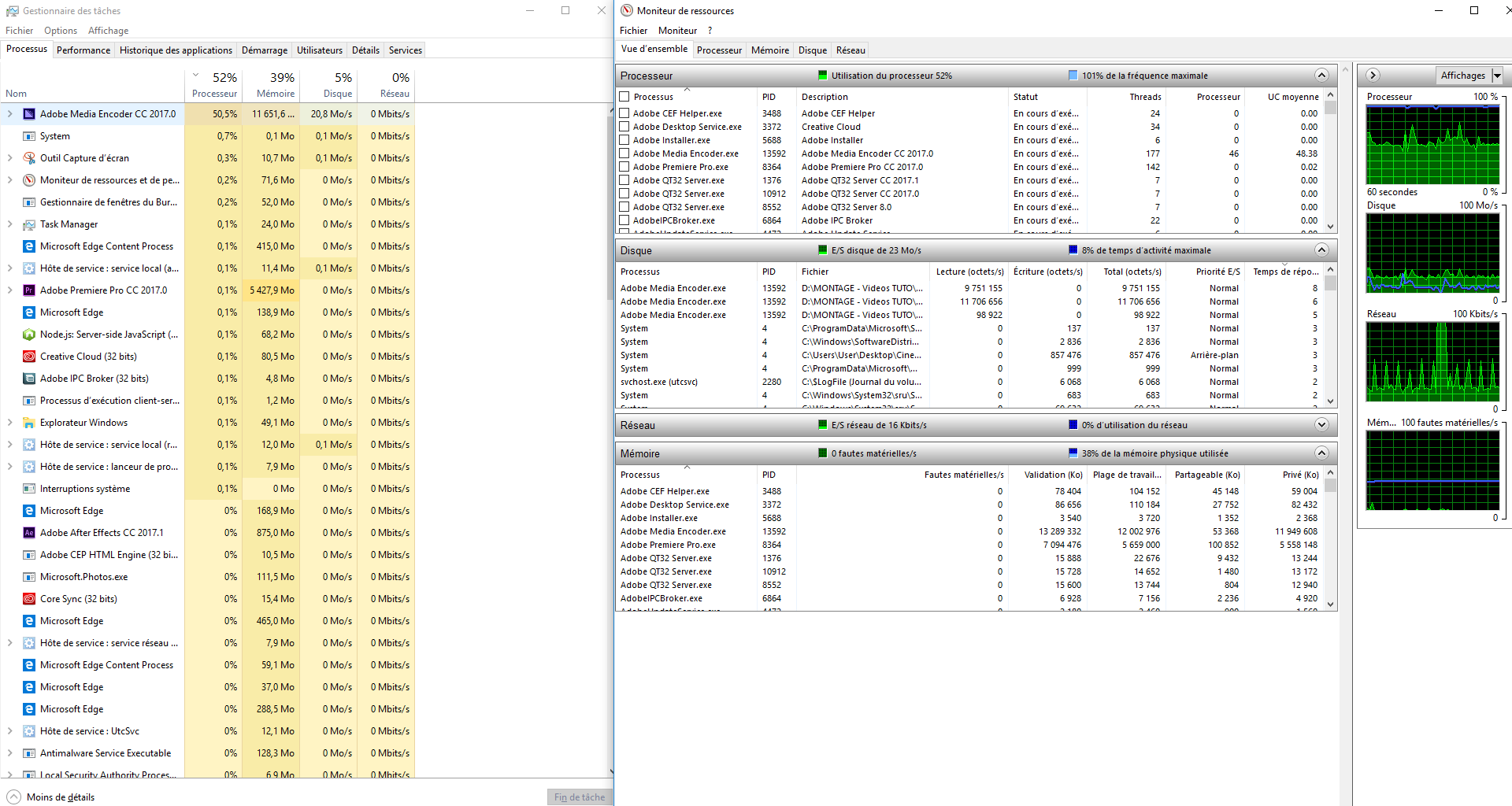

  9. Clovis
    4 170
    21
    543
    +6 / 6 / -1
    ogt, est ce qu'avec cette disposition tu peux mieux te rendre compte?
    (Je ne suis pas toujours sur ce poste de travail alors je ne suis pas forcément réactif.)
    Quelles seraient les problèmes / solutions que tu pourraient imaginer?
  10. ogt
    On y voit un peu mieux, bien que tout ce qui concerne le montage ne soit pas affiché (en particulier la tache PProHeadless.exe qui joue le rôle de serveur)
    Ce n'est déja pas si mal comme ratio 0,65 fois le temps réel. Mois je ne descend pas en dessous de 1,3.
    Tout ce que l'on peut voir sur votre image, c'est que le temps d'accès aux fichiers du montage tourne autours de 6-8 ms, normalement avec un SSD on devrait descendre en dessous de 4 ms. Cela peut effectivement expliquer une sous utilisation du CPU.
    Mais je pense que la raison principale est le nombre trop élevé de cores comme expliqué dans le lien donné dans ma premier réponse
    Sauf erreur, vous n'avez pas précisé la version exacte de Premiere, il y avait quelques problèmes connus en CC2015.3 et 4.

  12. Clovis
    4 170
    21
    543
    +6 / 6 / -1
    je suis sur Première CC 2017.0.2 V11.0
    Là je suis retombé a 20-30% d'utilisation CPU. je n'ai absolument rien fait depuis le dernier screenshot. rien installer et rien modifier dans la machine, cela doit venir des mises à jour win10.
    Ce qui est étrange c'est que j'ai désactivé des core dans les affinités et la cadence CPU max out a 2.65Ghz alors que le pourcentage d'utilisation CPU reste constant autour des 20-30%
