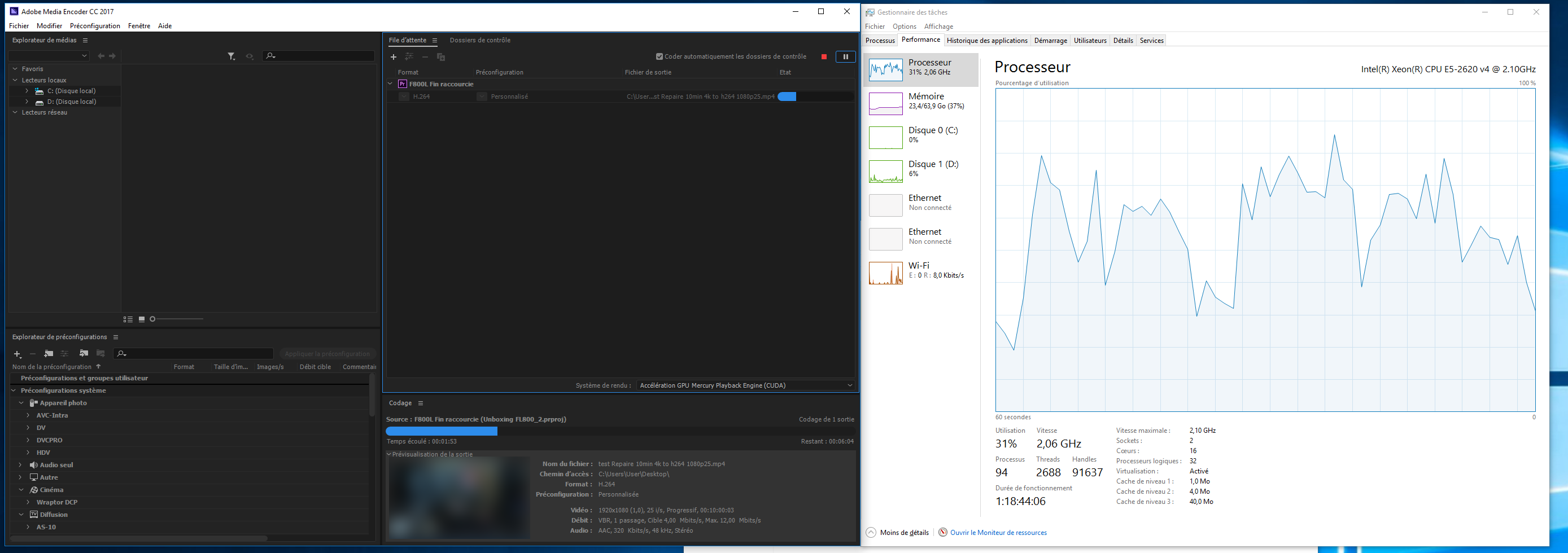

    Alors au niveau des perf voici la capture d'écran.
    Fichier IN: XAVC 4K25p
    Timeline: XAVC 1080p25
    export: H264 1080p25
    Durée: 10min
    Durée export: 6min35
    Accélération CUDA
    Config:
    Bi Xeon E5 2620 2.1Ghz (16Coeurs - 32 thread)
    64Go de RAM ECC
    GTX 1050 2Go
    Système + soft : 256Go EVO PRO
    Rush + projet : 3To Seagate 7200Tr/m
    Niveau d'utilisation CPU entre 30% et 70% durant l'export.
    Niveau utilisation RAM 20% - 39%
    Niveau Utilisation disque 1% -10%

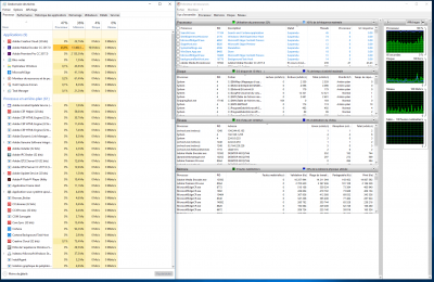

  5. ogt
    Sur votre moniteur de ressources, il faut trier les colonnes , en cliquant sur l'entête :
    Pour le Cpu utilisé par les applications
    Pour les temps de réponses des fichiers utilisés
    Sur votre image on ne voit pas (ou très peu) ce qui concerne Premiere.
    On parle ici d'un export de Premiere Pro, qui est hautement parallélisé, sauf utilisation de certains plugins tierce-partie qui peuvent n'utiliser qu'un seul core, mais avec plus de 50 % d'utilisation du CPU ça ne doit pas être le cas.

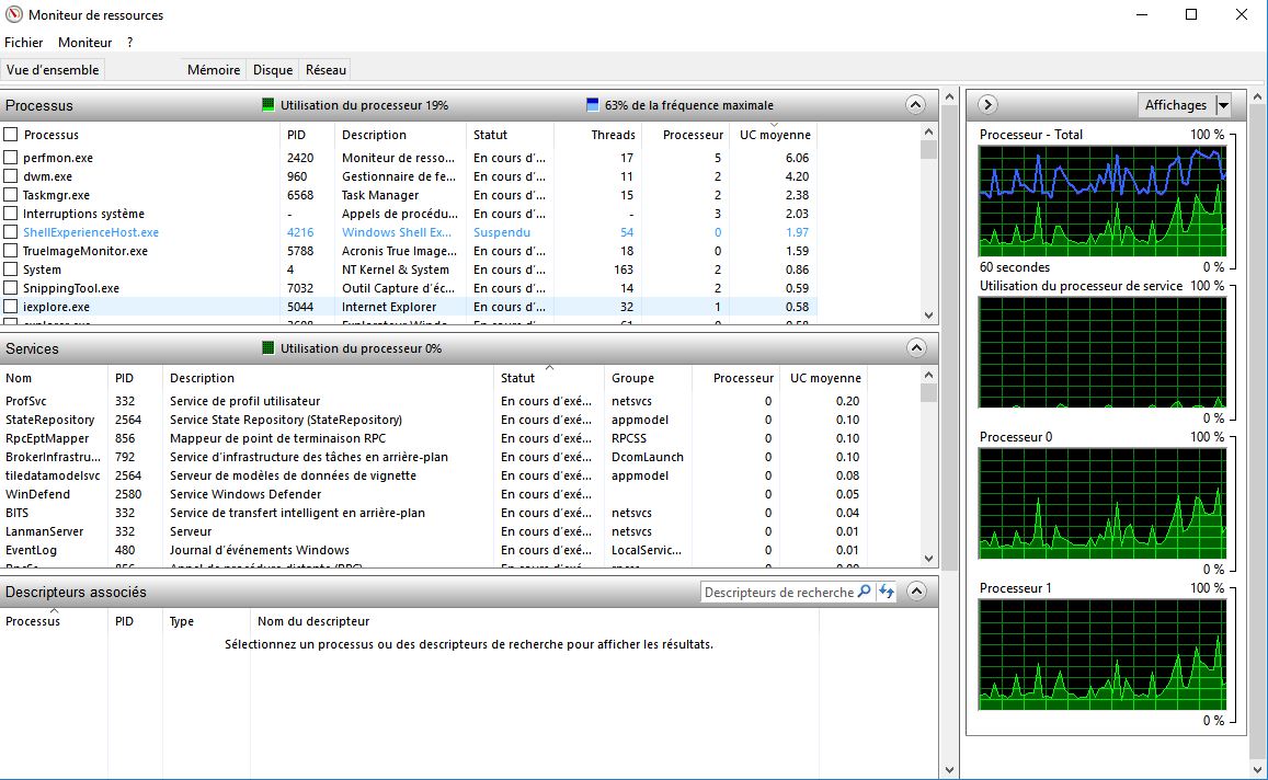

  6. ogt
    Non, même si l'application n'est pas parallélisable, cela ne se voit pas ainsi, car le dispatcher de Windows peut affecter la tache à n'importe quel core après chaque interruption I/O. Cela se voit uniquement sur la charge globale, par exemple avec un processeur 8 cores, la charge va être voisine de 12-13 %.

  8. ogt
    NON, je l'ai dit : le dispatcher de taches de Windows travaille en "slices" de 20 ms, pendant lesquelles il attribue le premier processeur (un core) à la tache la plus prioritaire, et ainsi de suite avec les taches moins prioritaires et les autres cores disponibles.
    Mais cette tache peut être interrompue par la fin d'une entré/sortie réalisée par une autre tache, auquel cas le dispatcher reprend la main et réattribue le processeur à une nouvelle tâche (ou la même) mais sur le premier core disponible, qui peut être différent du précédent.
    DONC : si on n'a pas explicitement défini une "affinité" d'une tache avec un ou plusieurs cores, statistiquement un programme va utiliser tous les cores disponibles, ce qui fait que macroscopiquement, pour un programme non parallélisable, on verra sa charge répartie sur tous les cores mais avec une utilisation globale égale à celle d'un seul core.

  10. ogt
    Les utilitaires d'analyse (dont le Moniteur de ressources de Windows) donnent :
    - la charge globale du CPU et l'utilisation instantanée (sur 1 seconde) et moyenne (depuis le démarrage de la tache) de chacune des applications (sans détailler sur quel core)
    - la charge de chacun des cores, mais sans détailler pour le compte de quelles applications
    Donc il n'y a pas de compteur pour comptabiliser, par application, l'utilisation de chaque core.
    Et dans les tableaux, comme l'affichage n'est raffraichi que toutes les secondes, alors que le dispatching des taches commute au plus toutes les 20 ms, on ne peut avoir que des valeurs statistiques macroscopiques.
    Exemple sur l'image avec 2 cores, qui statistiquement sont utilisés de façon quasi identiques.
      177.3 KB
      259
