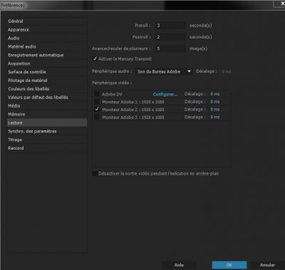

    NON, il faut simplement dans le Menu :
    Edition : Préférences : Lecture,
    cocher les écrans dans lequels vous voulez voir la vidéo en plein écran.

    J'ai bien coché le moniteur 2 sur lecture,mais si je veux la video plein ecran sur le moniteur 2 il faut qu'il y est la fenetre montage les deux sont lié pourquoi?

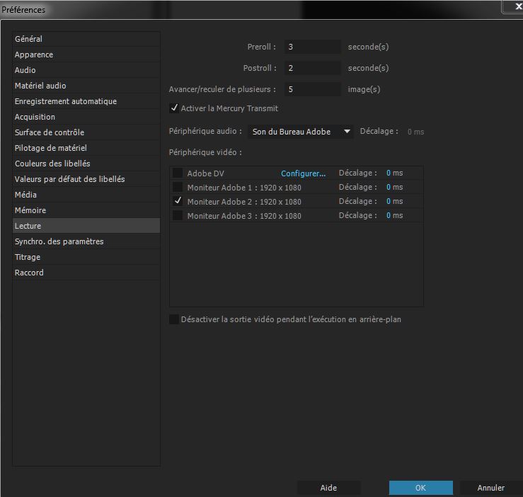

  4. ogt
    NON, je n'ai jamais eu ce problème.
    Comme vous le voyez sur l'image de mon poste de travail : toute l'interface de Premiere (Panneaux Projet, Timeline, moniteur source et montage) sont uniquement sur l'écran 1.
    J'ai coché l'écran 2 pour avoir l'image plein écran du moniteur actif (donc soit source ou montage suivant lequel est cliqué)
    Mais pour afficher plein écran, il faut bien sûr que le panneau du moniteur correspondant soit affiché quelques part (petite fenêtre dans l'écran principal). Si pas de moniteur, pas d'image plein écran.
    Même principe pour le passage en plein écran de l'écran 1 par les touches de fonction CTRL + ù => c'est le moniteur actif qui passe en plein écran.

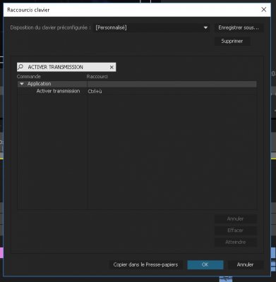

    J'ai réglé le problème aider par Realisateur66
    Aller dans EDITION/RACCOURCI/CLAVIER.
    Dans la barre recherche: taper Actver transmission
    Dans la colonne raccourci de Activer transmission par defaut il y a: ctrl+ù
    Cliqué dessus et remplacer par un autre raccourci pour moi:ctrl+*
    Cijoint photo
    On obtient ainsi la video dan le deuxieme ecran en plein ecran sans la presence de la
    fenetre montage qui elle trouve dans l'ecran principal
  6. ogt
    NON, par défaut ce champ est vide
    CTRL + ù est affecté par défaut à : Activer/desactiver le plein écran
    C'est ce que je vous ai dit dans mon poste précédent : Le plein écran affiche le moniteur actif, avec un raccourci clavier, ou de façon permanente si vous cochez la bonne case dans les Préférences lecteur.
