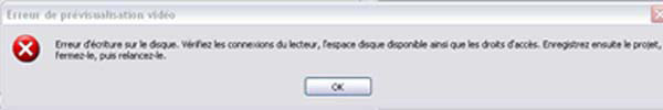

    Merci de tes suggestions que je me suis empressé de mettre en oeuvre, malheureusement j'ai de suite un message d'erreur de prévisualisation
    J'ai tout vérifié c'est incompréhensible, ça démarre plutôt mal.

    Oui ça part mal. Cela ne part même pas du tout !!
    Bon eh bien il va falloir chercher... et trouver.
    Quelques questions pour tenter d'y voir plus clair:
    - Laquelle de mes suggestions as-tu mise en oeuvre ?
    - D'ou viennent les dires de Sylvain Pallix sur ce convertisseur ?
    - Quelle est la source de tes rushes hdv ?
    - Quand tu parles d'Aspect HD est-ce le codec payant ou la mise à jour gratuite de Première (à force je ne m'en souviens plus moi-même) ?
    - Qu'entends-tu exactement par prévisualisation et à quel niveau se situe ce message d'erreur curieux ?

    Tout est OK.
    J'ai pris la peine de lire la doc d'instal d'Adobe et j'ai réinstallé HDAspect, celui qui est gratuit et tout est rentré dans l'ordre.Vraissemblablement j'avais installé HDaspect sans fermer PPRO.
