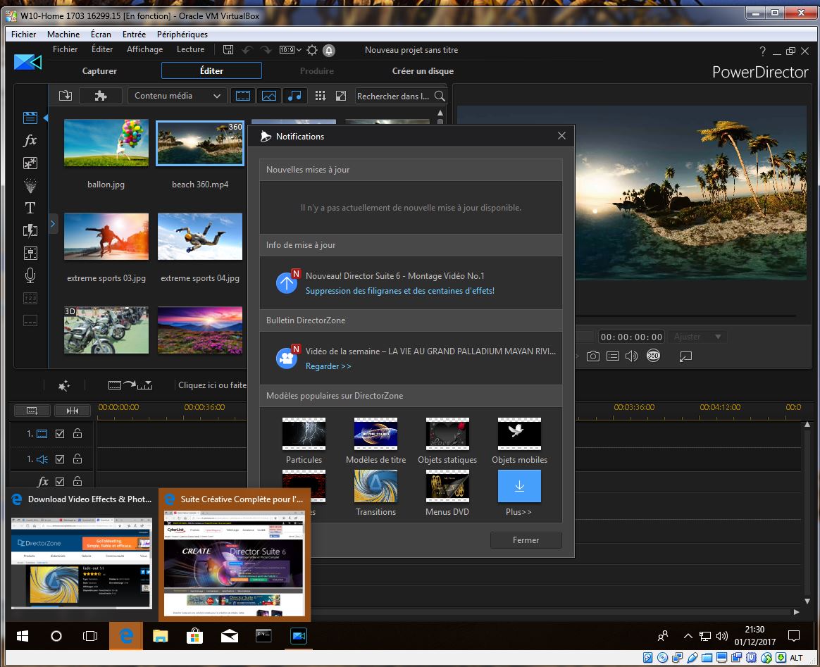

    Je viens d'installer dans une machine de test W10, la suite 6 (avec PowerDirector16), en version évaluation.
    à priori aucun problème d'accès à Internet :
    (il faut bien sûr se connecter avec son identifiant)
    je peux à partir de PowerDirector accéder à la mise à jour et à DirectZone pour télécharger des modèles et compléments.
    Quel est votre problème exactement ?.
