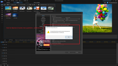

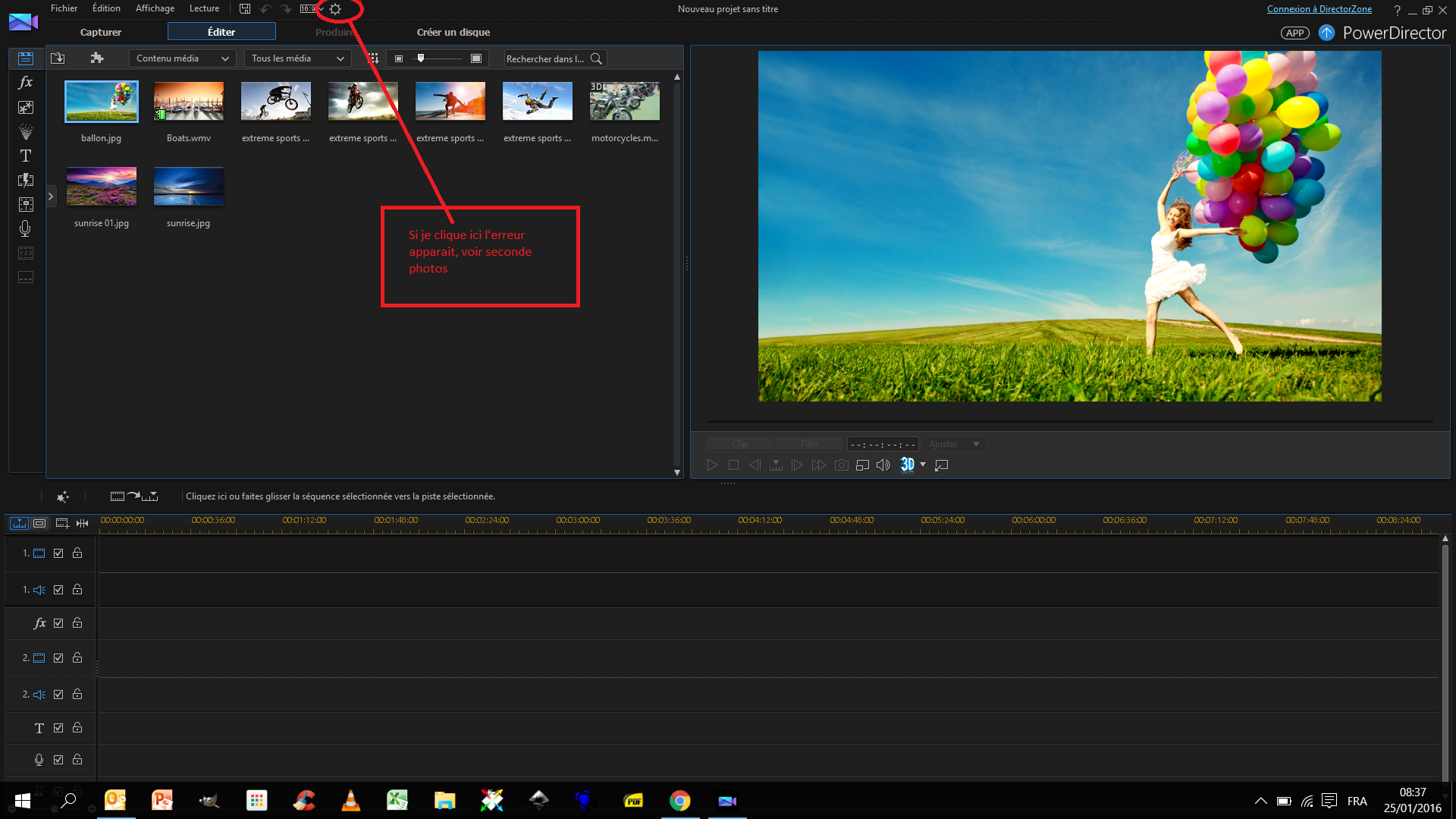

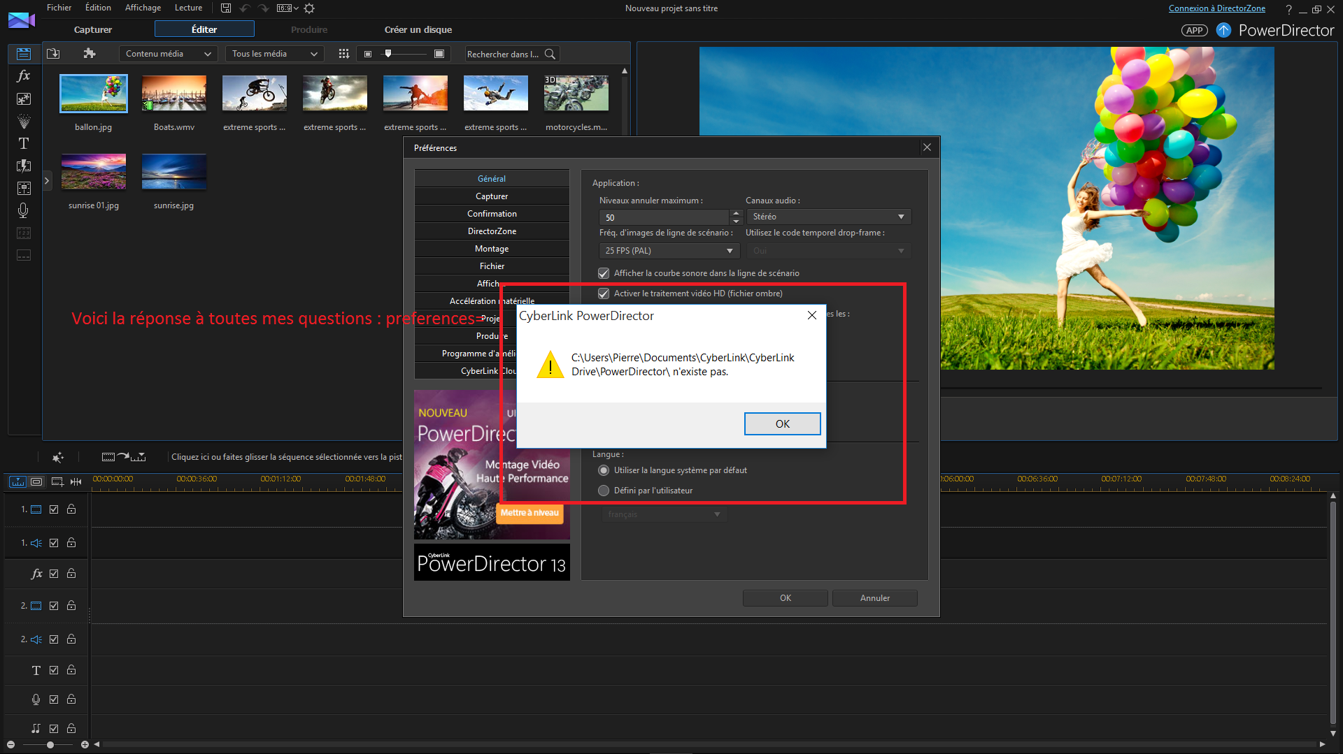

    Bonjour et merci de votre attention à mon soucis:
    Je met en plis joint les captures d'écran pour mieux expliquer l'erreur.
    Hier soir j'ai re-nettoyé le PC et réinstallé PowerDirector 13 sans résultat...

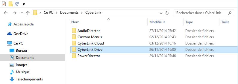

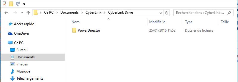

    Bonjour pierred81,
    J'ai envie de dire que, fais comme tu ne vois pas ce message car je ne vois pas ce qu'il peut t'empêcher de continuer tes réglages dans cette
    fenêtre de "Préférence". Comme papido, ce dossier existe dans "Documents" mais il est vide. Tu peux essayer de créer ce dossier manuellement pour voir si ce message disparaît! (Voir images jointes).

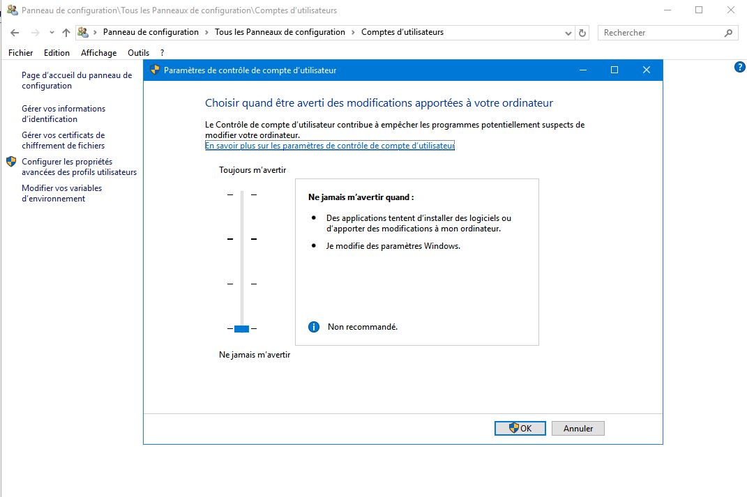

    W10 est beaucoup plus draconnien sur les sécurités utilisateur (à en devenir débile).
    Personnellement je désactive toujours l'UAC (curseur tout en bas), et en général cela suffit pour que tous les logiciels fonctionnent correctement.

    Bonsoir Olivier;
    J'ai mis en contribution mon neurone, mais je trouve pas la traduction de : UAC...:o si tu pouvais m'éclairer? Merci.

    Avec W8.1, j'étais obligé aussi d'exécuter PWD 13 comme administrateur...Avec Windows 10, tout va bien!

    Merci, j'avais pas fait le lien avec le contrôle utilisateur...
