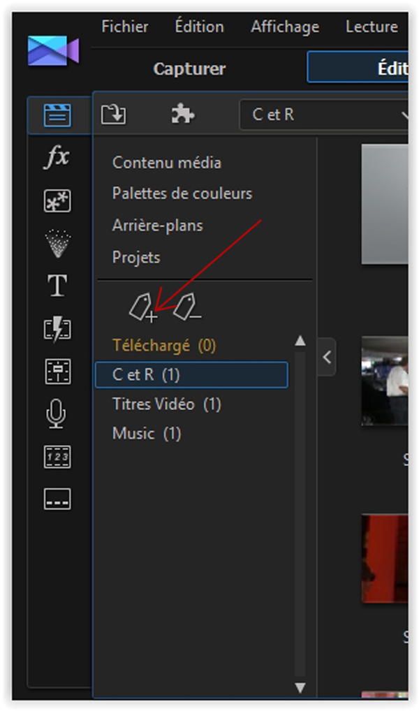

    C et R, Music, Titres Vidéo...ce sont des dossiers que j'ai créé dans la bibliothèque!

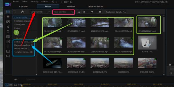

    Si chutier = Bibliothèque dans PD13 , je pense que dossiers et sous dossiers se traitent comme ceci :
    Les dossiers peuvent être considérés comme :
    Vidéos - Audio -Images - Contenu 3D ( Voir bouton encadré rose )
    Les sous dossiers peuvent se créer comme suit :
    Cliquer sur Etiquette + ( Rond vert 1 )
    Taper un nom de sous-dossier
    Cliquer dans la bibliothèque sur une vidéo particulière et faire un glisser/déposer vers le tag créé ( flèche bleue )
    Créer un autre Tag ( Sentier des cascades ) et activer l'ensemble des clips correspondants ( encadré vert ) et faire glisser/déposer sur ce tag ( flèche verte )
    Au fur et à mesure de la création d'un tag , ik est créé un lien d'accès dans le bouton Contenu média ( flèche rouge )
    Pour l'affichage piste SVRT : Une partie verte qui devient rouge indique que cette partie du plan de montage subira un rendu lors de la production d'une vidéo finale ; la partie verte sera reprise par un simple collage de la partie conservée du clip .
