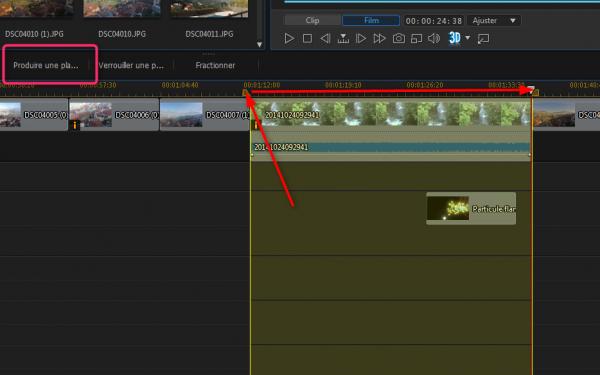

    Bonjour GCVMP ,
    Je te mets une capture d'écran . La manip est un peu délicate . Il faut amener le pointeur de souris à gauche au départ du clip et le déplacer très légèrement à l'intérieur du rectangle jaune et ce vers la droite de celui-ci , jusqu'à obtenir un petit trait bleu avec flèche à droite et à gauche et au dessus une petite flèche jaune .
    Là , sans perdre cet affichage , clic gauche en laissant pressé et étirement assez lent jusqu'au bout du clip et relâcher . Cliquer sur le bouton encadré ( produire la plage sélectionnée ) et choix des paramètres d'exportation .

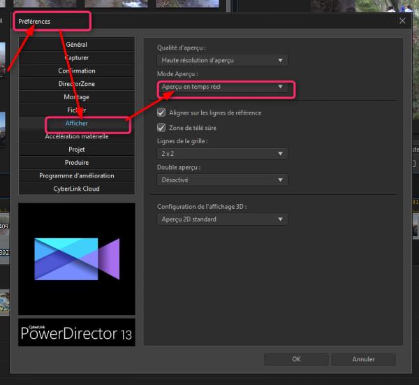

    Si c'est possible ça se programme dans les paramètres ...

    Merci beaucoup pour cette explication qui est plutôt une exportation d'un clip sélectionné précise sur le plan de montage qui m'intéresse aussi et que je n'aurais probablement pas trouvé. J'aurais plutôt aimé de connaître (s'il y a une) la méthode pour faire un rendu direct sur le plan de montage.
    A+ et merci encore.

    ;-) OK merci Homero :jap:
    Il affiche le dernier projet en cour à l'ouverture "et" la liste des précédents projets dans "projets récents" ..c'est OK **
