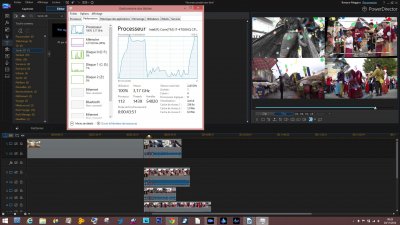

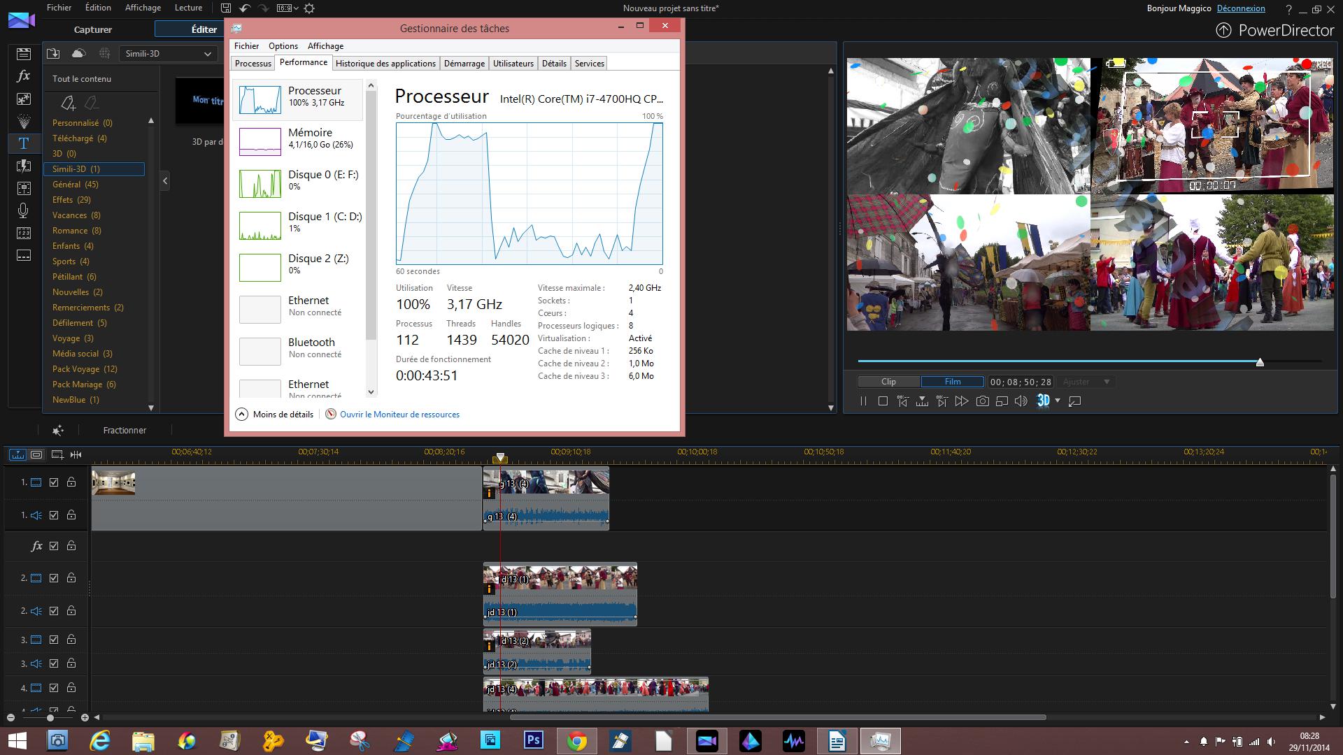

    Utilisation de la RAM
    Il m'est arrivé avec PowerDirector 13 Ultimate Suite de monter à 5,6 Go de mémoire.
    Dans l’exemple en pièce jointe (réalisé rapidement avec un peu n'importe quoi !) j'arrive à 4,1 Go

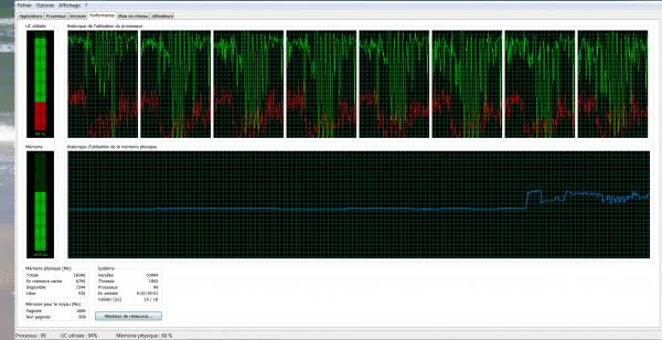

    Le plus haut que j'ai pu constater dans l'utilisation de la RAM ( 16Go disponible )
    est un peu plus de 9Go .

    Voilà , j'ai testé :
    Parti d'un projet utilisant des fichiers Full HD 1920X1080 50p 24Mbs , j'ai produit
    un fichier 4K 3840X2160 24p 60Mbs . Ram utilisée : 11Go ; UC entre 65 et 100% .
    Durée production 6mn 25 pour une source de 4mn 12 .
    Repris ce fichier produit et ajouté un titre , des effets sur partie du clip ainsi que quelques particules . Produit ce projet en 4k 3840X2160 . UC et RAM utilisées dans des proportions identiques ; temps de production : 7mn 38 .

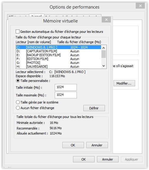

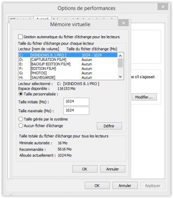

    Bonsoir,
    Mieux tard que jamais!
    Je te conseille vivement de personnaliser la mémoire virtuelle ce qui oblige Windows d'utiliser la mémoire physique en plus grand partie!
    Voir image joint.

    Merci pour le conseil. Cependant la manip que tu montres, c'est pour allouer plus d'espace au fichier d'échange (zone du disque que Windows utilise comme s'il s'agissait de mémoire vive (RAM).
    Plutôt destiné aux machines qui manquent de Ram, je suppose. En tous cas, j'ai pas l'impression que ça puisse optimiser l'utilisation Ram. Je me trompe ?
    Attends, tu veux dire que si on ne flanque pas cette valeur à zéro (par exemple), Windows serait assez dingue pour utiliser prioritairement ce fichier d'échange (lent) plutôt que la Ram disponible (beaucoup plus rapide) ? :perplexe:

    La capture d'écran fournie par GCVMP doit être issue de son PC . Le fait de ramener la mémoire virtuelle à 1024Mo , permet de limiter l'ampleur du fichier Windows "pagefile.sys" . Si ma mémoire est bonne , quand j'ai démarré avec 16Go de RAM , windows a créé automatiquement un fichier sur "C" d'une douzaine de Go .
    Il faut donc indiquer une valeur personnelle à ce fichier et le situer ailleurs que sur C . ( chez moi , ce fichier pagefil.sys est sur un disque interne "E" )
    Ramener la valeur à zéro est formellement déconseillé et peut-être même impossible car Windows dans certains contextes utilise un peu de mémoire virtuelle .
    Cette opération ne devrait pas résoudre ton problème , mais pour t'assurer
    que tu ne peux pas aller au-delà de 4Go de mémoire utilisée , tu devrais charger au maximum ton PC . Avec PD13 , utiliser sur un projet tous les modules possibles ( Fx , PIP , Particules , transitions , Titres , musique , puis ..... produire un fichier H265 par exemple . Regarder pendant la production la mémoire utilisée ; elle devrait être au delà des 4 GO . Au besoin , ouvre Photoshop , et quelques autres programmes pour vérifier .
    Normalement , avec PD 13 en fin de de production tu devrais être fixé .
