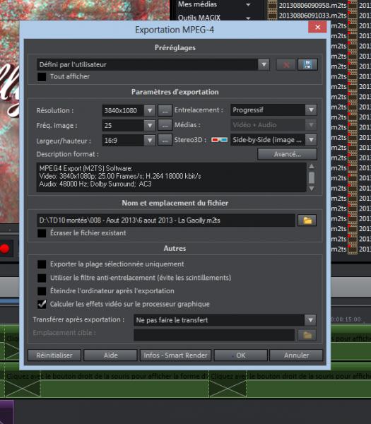

  7. jacquesvideo
    1 970
    947
    +18 / 23 / -0
    Bonjour ugol
    Exporter le film en mp4
    Choisir dans paramètre utilisateur : Flux de transport AVCHD 1920x1080i 25 pal
    résolution: remplacer 1920 par 3840 (petits pointillés)
    Entrelacement : Progressif
    Side by Side : Gauche en premier 50%
    Cordialement
    Jacques

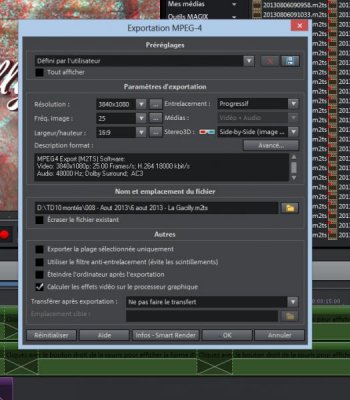

  8. jacquesvideo
    1 970
    947
    +18 / 23 / -0
    Re
    Capture écran
    Cela fonctionne bien pour moi.
    Cordialement
    Jacques
