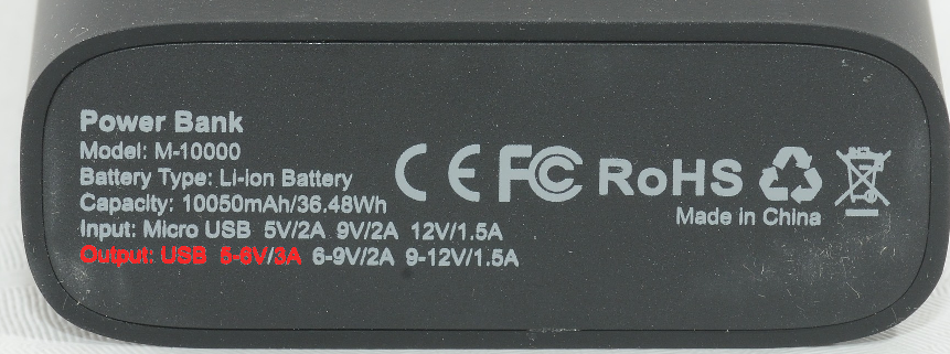

    c'est pas tant la batterie, que l'adequation entre la batterie , le cable et l'appareil qui compte.
    il faut au moins 7.5W (donc 1.5A sous 5V).
    Ce qui ne convient pas avec un ports standard USB-A de PC qui ne delivre en theorie que 1A (bien que beaucoup de PC puissent delivrer plus).
    La plupart des gros batterypacks on a un port USB-A capable de sortir 2A et c'est souvent marque sur la sortie de la batterie quel port est a 1A et quel port est a 2A
    Si c'est un port USB-C, il est probablement capable de sortir plus en 5V , ca va dependre aussi du cable, puisque l'USB-C contient en general un chip qui code les capacites du cable.
    La capacite en WATT de l'USB-C n'indique en general pas grand chose, parce qu'il faut connaitre le voltage utilise.
    Par exemple 18W, ca peut etre 5V x 3.6A ou 9V x 2A (plus probable).
    Ca marche pour un iphone recent qui est capable de charger en 9V, mais pour un telephone plus vieux qui ne marche qu'en 5V, c'est probablement pas possible (3.6A en 5V c'est un peu beaucoup).
    En plus il faut avoir le cable USB-C qui va bien.
    Maintenant , la on parle pas de 18W mais de 7.5, ce qui est plus raisonnable.
    A mon avis n'importe quelle batterie en sortie USB-A ou USB-C qui offre au moins 2A sur la sortie convient parfaitement. En general c'est marque soit au-dessus de la prise USB , soit ailleurs sur la batterie

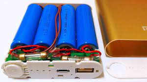

    il faut aussi savoir que les indications de capacite de ces batteries sont tres fantaisistes et en general tres surestimees.
    tu peux diviser par deux sans probleme.
    Si ton mixeur dit 7.5W, c'est que c'est un maximum, alors arrondis a 10W et fait le calcul.
    10W sous 5V c'est donc 2A.
    donc avec une batterie de 10A (ou 10'000mAh) tu tiens 5 heures .
    Moins une heure parce que la batterie est pas chargee a bloc et que tu veux pas la vider completement. Donc 4 heures pour 10A.
    Sachant qu'une batterie de 20A c'est c'est en general plutot 12 (et ca sous 3.7V par sous 5V), il faut encore multiplier12 par (3.5/5 = 0.7) donc 8,4 A
    donc si tu achetes une batterie 20A qui est en fait une 12A sous 3.5V, donc une 8.4A sous 5V, tu dois effectivement avoir entre 4 et 5 heures de fonctionnement assure a 100%.
    il faut savoir que les element 18650 li-ion standard font en general au mieux entre 3 et 3.4A,
    mais plus couramment autour des 2.5A
    donc pour faire une batterie de 20A, il en faut 7 (21A) et pour des raison evidentes tu en trouvera plutot 6 (donc 18A)
    Ces batteries chargees sont a 4.1V et dechargees a 3.2V.
    Elles ont une duree de vie colosssale (10 ans et plus).
    tu peux avoir des batteries utilisant du Li-ion polymere, c'est en general plus facile a construire, ca coute moins cher, ca dure moins longtemp (les elements gonflent assez vite).
    Et surtout ca fait que 3.6V a pleine charge et ca descend jusque a 3V.
    Pas ideal pour faire du 5V
    du coup, tu peux en mettre deux en serie, mais ca te fait du 7V, qu'il faut reguler.
    Tu obtiens un meilleur 5V, plus stable, mais tu perds de la capacite (les 2V qui depassent).
