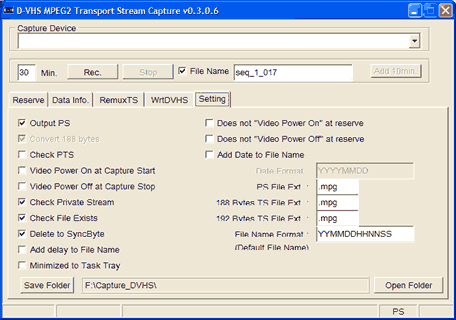

    As-tu essayé de re télécharger CapDVHS et de le réinstaller ?
    J'ai eu des problèmes de capture du son avec CapDVHS, depuis que j'ai modifié la config comme sur la copie d'écran jointe, tout fonctionne bien maintenant avec Alambik. D'ailleurs, j'ai constaté qu'Alambik gérait mieux les séquences HD que les autres players(VLC, WM10..), au niveau de l'effet de peigne en particulier.

    Re: je vois que tu as reparamétré effectivement
    je ne sais pas si ton problème vient de là, mais j'ai modifié dans l'onglet "Setting" les différentes options en cochant ou en décochant, comme sur la copie d'écran, les différentes valeurs préconisées par le développeur de CapDVHS.
    En tout cas depuis la modification faite CapDVHS fonctionne correctement sur le PC, mais cela ne veut pas dire que pour toi le problème vienne de là, c'est une piste.
    Ce que je te propose c'est de noter tes paramètres actuels et de cocher les cases telles qu'elles sont cochées sur la copie d'écran que j'ai posté, pour que tu puisses vérifier si cela résout ton problème. Dans le cas contraire il faudra trouver d'autres pistes.
    Malheureusement je n'ai aucune autres explications ou docs de l'utilitaire, c'est pour cette raison que j'ai fait un appel aux bonnes volontés de la communauté du Repaire pour collecter et rédiger une doc en français avec des détails de chacun des paramètres de l'utilitaire.
  12. chris013
    442
    il est trop fort ce gaston!
    :bravo: :bravo: :bravo: :bravo: :bravo:
    tout marche maintenant wmp 9 ainsi qu'alambik.
    ps: j'ai modifié le premier post et le titre pour que celui ou celle qui a le même problème trouve ici une solution.

    C'est Deku (je suppose que c'est le développeur de CapDVHS) qu'il faut féliciter, il suffisait de lire son Readme.txt
    D-VHS Transport Stream Capture Tool CapDVHS v0.3.0.6
    HOW TO USE
    Output PS : Checked = PS, Unchecked = TS
    Convert 188 bytes : Checked = 188bytes TS, Unchecked = 192bytes TS
    File Name Format : YYYY=Year, YY=Year, MM=Month, DD=Day, HH=Hour, NN=Minute, SS=Second
    Character=It quoted by "
    ex. "D"YYMMDDHHNNSS
    INI FILE SETTING
    Max Reserve Count : 'MaxReserve=' default 30
    Video Power On : 'PowerOnSec=' default 2
    by Deku (dekueku@dekudeku.cjb.net)
