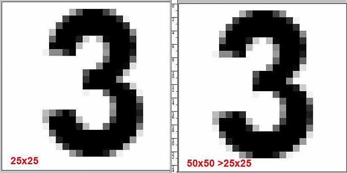

    Pour terminer, voici un autre exemple indigestement simplifié, réalisé avec un logiciel d’image...
    Voici une image « pseudo-SD » de 25x25pixels avec le chiffre « 3 » en 30pixels :
    Et voici exactement la même chose, mais conçu avec le double de la résolution, c'est-à-dire une image « pseudo-HD » de 50x50pixels avec le chiffre « 3 » en 60pixels
    (déjà, le résultat n’est pas tout a fait identique puisque le logiciel possède plus de pixels à sa disposition pour mieux définir le chiffre 3)
    Maintenant, je réduis l’image « pseudo-HD », je la « downconvertie » en « pseudo-SD »
    (j’ai réduit l’image de 50% pour obtenir la même résolution que l’autre)
    Regardez la différence, le résultat est différent bien qu’au final les deux images ont exactement la même résolution !
    Côte à côte, vous pouvez me dire laquelle était au double de la résolution au départ, bien que maintenant elles sont à la même résolution ?
    Si vous voyez la différence, c’est qu’alors vous tirerez un grand avantage à filmer, acquérir et monter en HDV même si sous voulez ensuite finalisé le tout sur DVD en résolution standard.

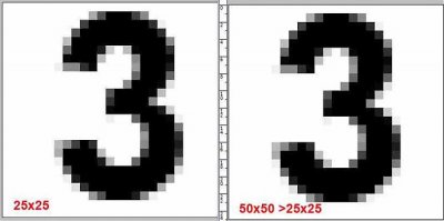

    je ne suis pas convaincu de la démonstration, même si je ne remets pas en cause le résultat final que vous avez constaté mais en ce qui concerne l'histoire des 25x25 et 50x50 pixels j'ai fait l'opération et je n'obtiens pas du tout le même résultat
    Voir la vignette jointe
    Quant à la comparaiosn des deux couleurs enregistrées par le DV sur les 4 présentes sur le HDV rien ne dit que ce sont les couleurs extrêmes qui sont prises en compte donc le DV pourrait très bien avoir enregistré les deux teintes moyennes et donner ainsi le même résultat que le HDV downconverti, c'est donc une manière de présenter les choses mais pas une démonstration,
    Désolé si je viens jouer les troubles fêtes mais j'aime bien comprendre ce que je fait
    Amicalement

    Pas vraiment, car même si le DV avait pris les deux teintes moyennes, si tu observes bien proche dans ton écran, le résultat des 2 teintes du HDV downconverti ne sont pas exactement les même deux teintes moyennes, mais sont plutôt une moyenne des 4 teintes
    Le vert est légèrement plus foncé et le bleu est légèrement plus pâle qu’avant la conversion
    Pour ton expérience avec le 3, je vérifie un truc, car un de nous deux doit avoir loupé un truc
