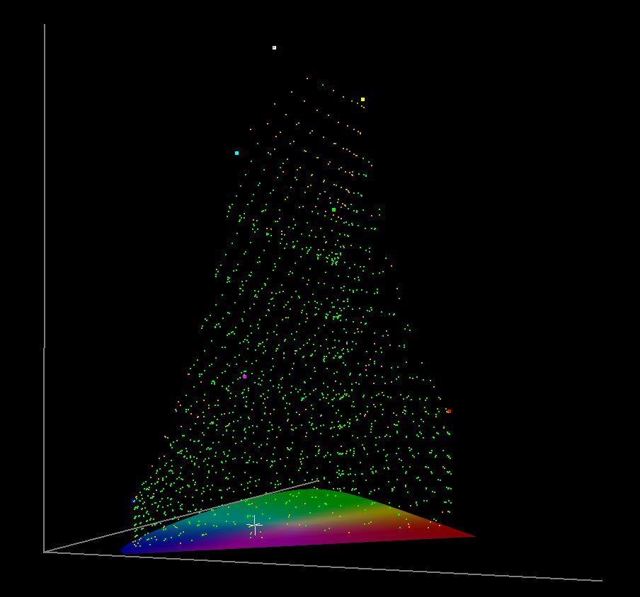

    Je peux te dire que mon moniteur UHD m'a couté moins de 800 €. La seule chose à laquelle j'ai bien veillé, ce sont les possibilités de réglage. Après avec un peu (d'apprentissage) de méthodologie pour calibrer un écran, tu obtiens une assez agréable harmonisation entre tous tes moniteurs, en atteste l'étape de vérification d'un(e) de mes calibration/étalonnage (s):
    C'est une représentation en 3D du gamut RE.709 gamma 2.4 de mon moniteur UHD calibré au travers de Davinci R. (les points verts ont un DE < 0.3)
