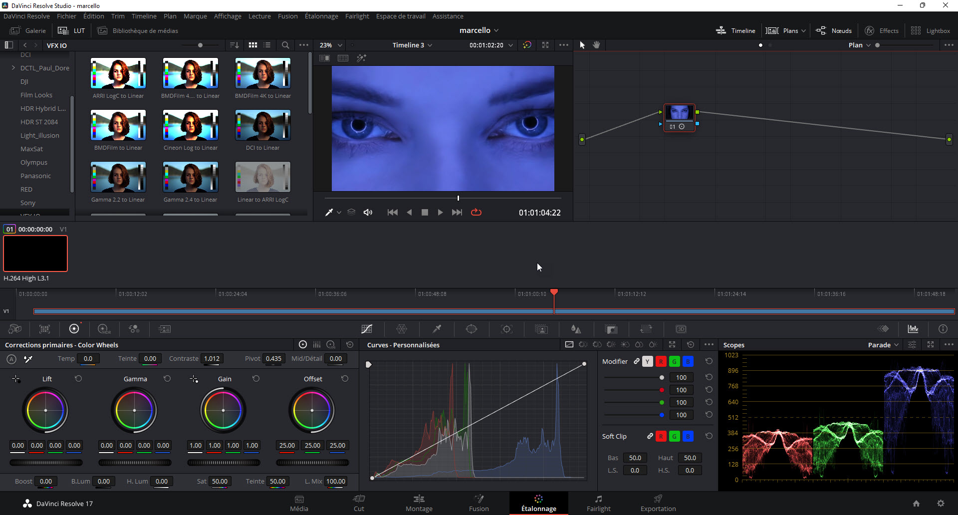

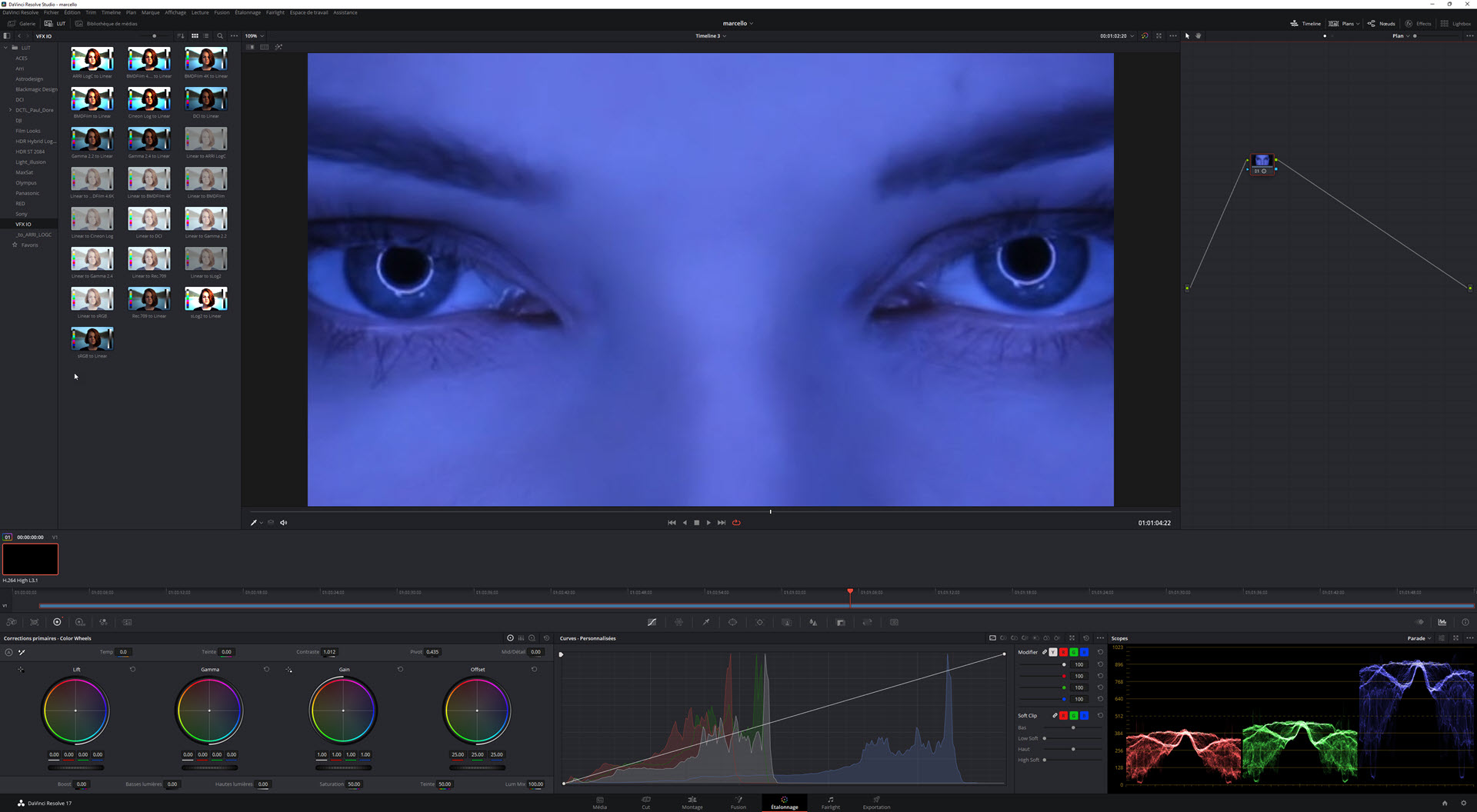

    Perso, le problème, c'est aussi la taille des polices qui n'est pas proportionnelle à la résolution de l'écran, le cas pour Davinci Resolve.
    Si l'écran n'est pas proportionnel en dimension à la résolution, c'est illisible tellement c'est petit.
    Pour illustrer, une capture écran d'un HD 27'' :
    Placé à une distance raisonnable, c'est très lisible.
    La même capture à partir d'un UHD ramené à HD :
    Sortir sa loupe.
    Mon UHD de montage fait 47'', c'est gérable à moins d1 mètre mais un UHD qui est moins grand peut présenter ce problème de proportionnalité.
    Donc, il ne sert qu'au montage/contrôle derrière une carte BMD.
    Maintenant, d'autres logiciels peuvent proposer de choisir une police, auquel cas ce problème est moins contraignant.

    @Kersalg : la difference entre tes deux captures c'est surtout la fenêtre de previsualisation qui est bien plus grand: si tu la réduits comme sur la fenêtre HD, tes informations de timeline vont être lisibles à nouveau non ?
    Je vois l'UHD comme l'obtention d'une finesse en plus, d'un lissage, d'absence d'effet "escaliers" sur un moniteur inférieur à 30". Et aussi bien plus de place mais inutile si le logiciel n'adapte pas la police.
