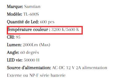

    Pourtant... c'est donné pour 3200/5600 à partir de la télécommande...
      12.9 KB
      233

    Je ne connais rien à ce genre d'éclairage mais ce système étant donné pour 5600K, est-ce que l'éclairage ne serait pas en mode "LUMIÈRE DE MODÉLISATION" qui est en Tungstène ?

    non c'est uniquement des rangées de leds...

    Les joie du premier prix il joue sur le couleur avec des plaques avant...
