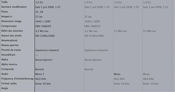

    Dans les propriétés de l'image je n'ai trouvé que ça (voir le screen en pièce jointe).

    D'autre part, FCP ne semble pas responsable puisque les infos que tu nous donnes correspondent bien à du hdv.
    Vu les captures d'écrans, il serait quand même bon de partir du début, à savoir vérifier ce dont je t'ai parlé plus haut.
