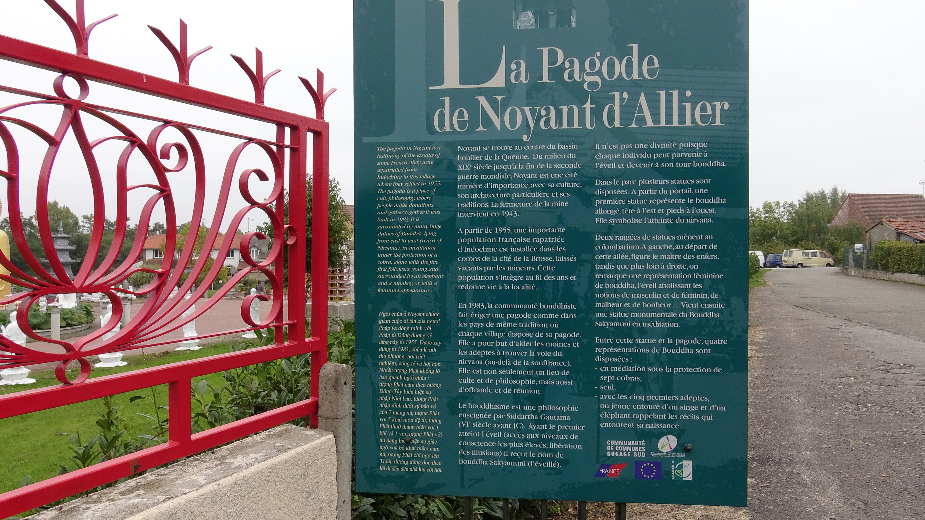

    giroudf a raison, on ne fait pas facilement une bonne photo avec un camescope… Mais, j'utilise cepndant l'AX33 pour photograpier … un "sujet" qui doit être très bien défini dans une vidéo, par exemple une pancarte informative comme ça … qui n'est d'aucune façon une œuvre artistique mais qui est quasi impossible à filmer sans appui.
    Image recadrée aux dimensions moitié de l'original AX33.

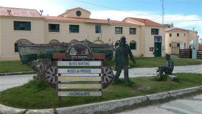

    Je ramène de mes voyages toujours une centaine de photos (non de lieux, pancartes diverses), qui me servent à faire le sous-titrage "live", c'est a dire en surimpression mouvante dans la vidéo (je vais jusqu'a découper les contours de la pancarte, très facile avec les masques dans Premiere).
    Mais globalement sans égaler un APN, un camescope prend d'excellentes photos.
    (Souvent ma femme emprunte quelques unes de mes photos pour compléter son album réalisé avec un APN).
